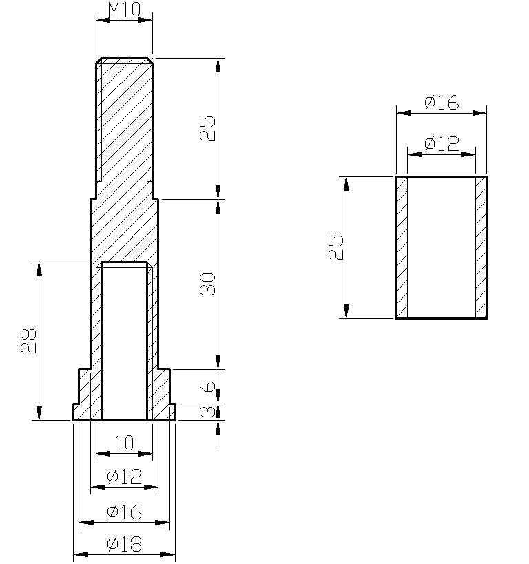

Сегодня наконец-то установил....пришлось на штоке резьбу продолжить,резинок в нижнее ухо с собой не было нужных,вставил втулки от старых сайлентблоков(ладно не выкинул)-вошло в натяг,результат.,единственное-это пыльник аммо металлический касается с рамой sad.gif Но блин,ощущения СУПЕРСКИЕ B162.gif посмотрю-насколько хватит B020.gif
