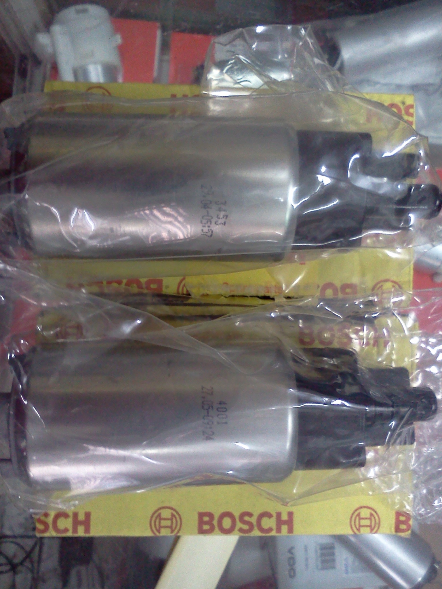

Цитата(geo61 @ Aug 10 2011, 11:47 AM) *
Какие возможны негативы если установить насос с давлением 3,8 бар?
Стоит второй месяц после замены умирающего родного. Полет нормальный.

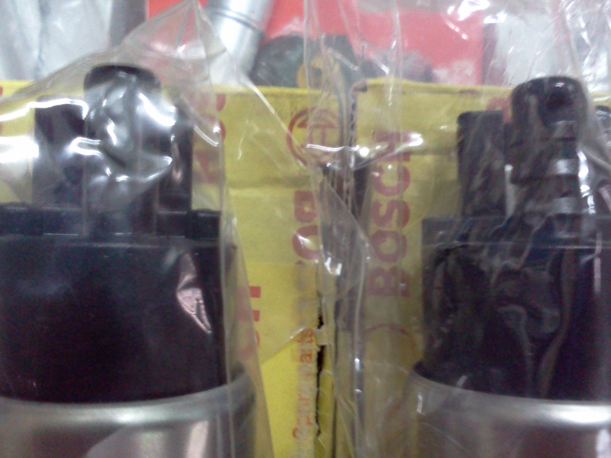

И еще, оч рекомендую всем любителям ставить бошевские насосы 0580453453 от ВАЗа следующее. В след раз, када он накроется берите Бошевский от УАЗа Патриота с мотором 409. Маркировочка 0580454001. По всем своим основным геометрическим размерам они одинаковы. А вот по производительности 454001 побольше, ибо расчитан на больший, чем у таза объем двигателя. Да, и у него штуцер подачи не гладкий, а как бы елочкой, поэтому шланг топливный сидит получше.
