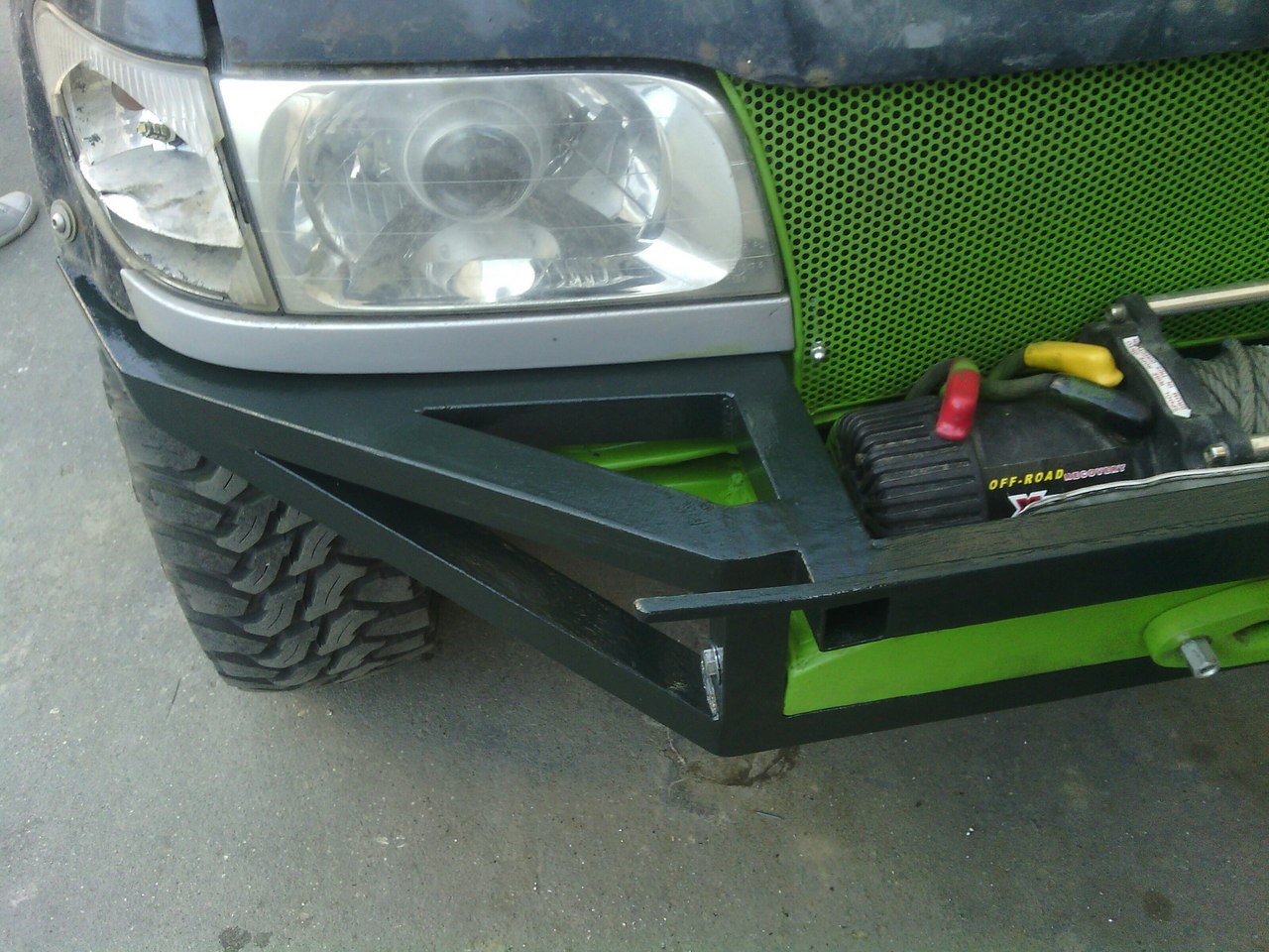

Ну в общем вот мой бампер начало, осталось зачистить и окраска, но я хотел именно легкий бампер с силовой серединой, ну что хотел, так и сделал. Думаю местами будет зашит рефленным алюминием, чтобы прикрыть лебедку.Прикрепленное изображение Прикрепленное изображениеПрикрепленное изображениеПрикрепленное изображение

Цитата(-Pyrethrum- @ Apr 16 2014, 07:18 AM) *
А сколько кг он вышел без лебедки?
Ушло 5 метров профиля 40Х40Х2 вес 1 метра 2.480 итого 12.5 кг.прочность на изгиб отличная сейчас думаю над тем делать ли кенгурин....

Цитата(Evol @ Apr 16 2014, 07:35 PM) *
А уголки площадки лебедки?
площадка была сделана раньше ее вес 3.300, сейчас там еще усиление итого 3.500. + лебедка точный вес ее не измерял что то в районе 30 с тросом стальным.
Бодрая конструкция получилась! h975g.GIF Насчет кенгурина - съемный можно сваять, если чо. И "рожки" для намотки троса в пампасах не помешают. Юзаю такие - ощинама нравится!
А что это за зеленая сетка на фальшрадиаторной решетке? Тоже хочу, ибо мой пластик развалился sad.gif

Рожки уже сделаны бампер в покраске завтра выложу фото установленного, решетка радиатора лист 1.5 перфорированный стальной, не знаю откуда у нас на работе потолки им делали типа декоративные листы.

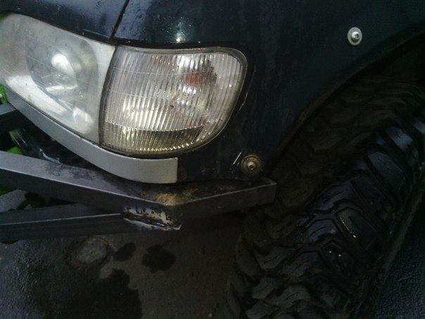

Ну вот закончил установил, подъем джеком держит без проблем, но все же думаю спереди зашить алюминием и врезать две линзы. На очереди задний бампер.Прикрепленное изображение Прикрепленное изображениеПрикрепленное изображениеПрикрепленное изображение
