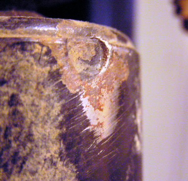

post Jul 7 2007, 10:53 PM
Сообщение #58
Цитата(himikaliya @ May 28 2007, 09:16 AM) *
Я тут недавно выяснил, что при вывешивании правого заднего колеса, тяга Панара упирается в правый задний амортизатор и нехило его выгибает наружу. blink.gif
Я сейчас собираюсь менять задние аморы, но если их так будет гнуть, то долго (по крайней мере правый) они не протянут. Кто-нибудь сталкивался с такой проблемой, подвеска то я думаю у всех идентичная. dumai.gif
Ага. Тоже самое. Собственно, скорее всего поэтому у меня правый амортизатор и вытек. Его аж весь перекосило. Кроме того есть следы касания покрышки об верхний край амортизатора.
И слегка уже протерт пластик на чулке правого троса стояночного тормоза.
Цитата(himikaliya @ Jun 25 2007, 10:58 PM) *
... Да кстати, вопрос: на старых шток крепления толще и законтрен двумя гайками, а на Каябе шток несколько тоньше, и не законтрен. Нужно ли контрить верхнюю гайку?
У меня к каждому амортизатору шли в комплекте новые резинки и две гайки - основная (потолще) и контровочная (потоньше).
Между прочим, резина стоит 215/75 R15 BFGoodrich AllTerrain TA на штатных дисках. И уже справа сзади цепляет за амортизатор. Так как же ставить 235-ю????? dumai.gif

Нормальные аморт сто лет будет работать и ему ничего не будет.
Я отдал свои аморты Серёге (Химикалию), они в очень хорошем состоянии, колпак сверху металлический, от трения НИЧЕГО не случилось ни с ним ни с резиной.
так что... фотки, фотки... главное хвост
