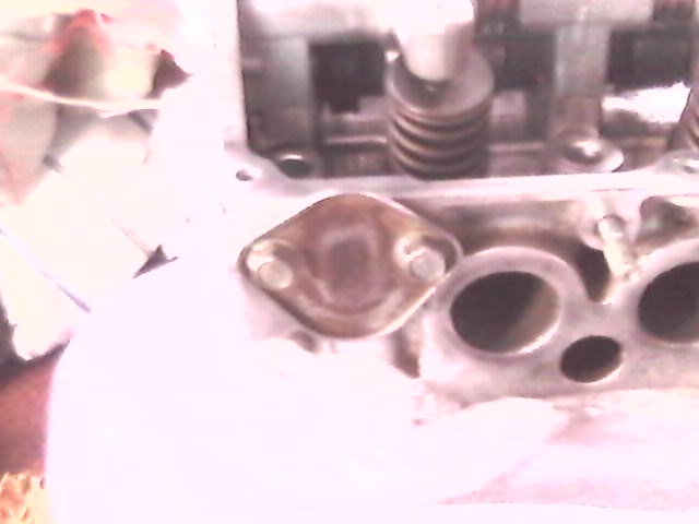

нет я ещё неставил новую голову просто пака ездию лью масло вдрами,проточеные настарой,я её ещё неразбирал просто думаю на поршнях нет разм. цил,а чтобы узнать надо поршень вытянуть,потому и спрашываю есть вэтом смысл,а насчёт заглушки она стоит над 4 всасывающем коллектором.носчёт моей неграмотности прошу простить.
хорошо с фоткаю скину
