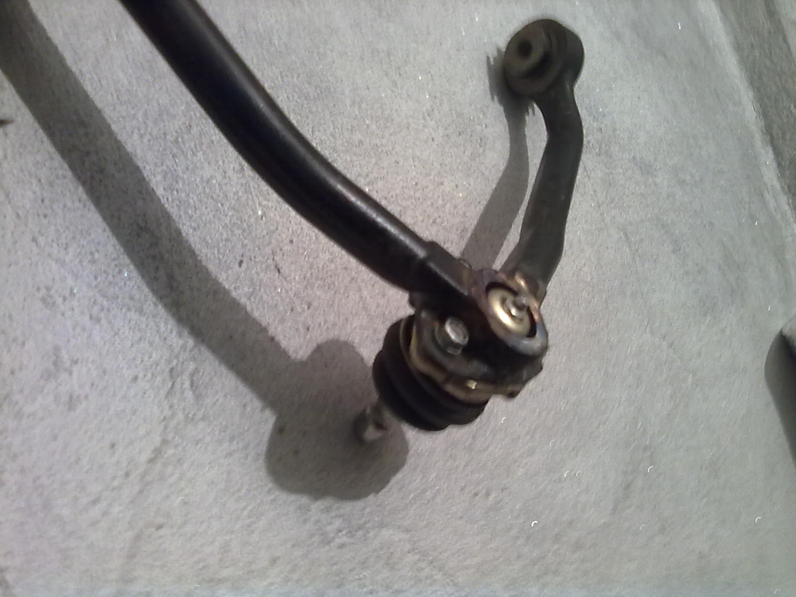

Вот что у меня получилось из москвичевских шаровых
Но сегодня поехал на развал схождение и там появилась роблема, болты в верхних рычагах с эксцентриками, они уже стояли в крайних положениях, а колеса так до конца и не встали так как положено, развальщик что то попытается вывести колеса схождением. В оконцовке сказал, что все нормально, но что то я с трудом в это верю. В апреле поездка планируется на 1.5 тыс км, вот и посмотрю будет кушать резину или нет.
Думаю если бы был оригинальный рычаг, то колесо бы ближе было притянуто к машине с верхней стороны.

Цитата(korol @ Feb 20 2013, 01:56 PM) *
я вот про что думаю. верхний рычаг поменял после 100 тыров, пыльник порван был, но палец жив. стоимость его 1500рэ. но зато знаешь что все ровно и не оторвется. Стоит ли овчинка выделки??? dumai.gif
после установки новых верхних рычагов, спустя 6-8 месяцев (3-5 тыс) пальцы стали болтаться с люфтом 2мм, вот и проездил я так 1.5 года.
я так и прикинул, что каждый год по 3 штуки на рычаги, + за развал
Как видите угол наклона привода критический, об это я написал тут
http://www.sportage-club.com/ipb/index.php...39&#entry273439
http://travel.drom.ru/26190/
мое путешествие на КИА
post Feb 20 2013, 07:47 PM
Сообщение #50
+1 нужно было поддомкратить нижний рычаг до уровня под колесо и посмотреть как стоит. а так полный вывес, эт тебе нужно оторваться от земли чтобы выбрать такой ход ИМХО

Если затевать "колхоз" со сменными шаровыми, то, может, стоит пластину крепления делать клином для обеспечения более правильного угла (при лифте, канеш)?
Вован36
post Feb 20 2013, 08:45 PM
Сообщение #54
Сообщений: 1,274
Регистрация: 20-December 08
Из: Воронеж
Пользователь №: 5,806
+1
В идеале палец длиннее нужен, а так заморачиваться смысла нет, от космича запчасти полное г..., хотя это и не новость конечно smile.gif , крестовина в белкарде умерла за лето и цена в 200р не оправдание, лучше оригинальную за 700р купить, если бы подходила.

Цитата(Вован36 @ Feb 20 2013, 04:45 PM) *
+1
Про какой плец идет речь? про тот что встает в ступицу сверху???
на фото видно, что палец длинный (родные короткие) и человек специально делает пропил, чтоб палец по глубже сел, и я сделал также, если вставлять и затягивать болт в том месте где родная канавка, то ступица еще ниже будет и угол приводов будет еще больше, ИМХО B200.gif
Что нам даст длинный палец ?
У кого сколько ходят верхние рычаги оригинальные?? мои родные чуть больше полу года
