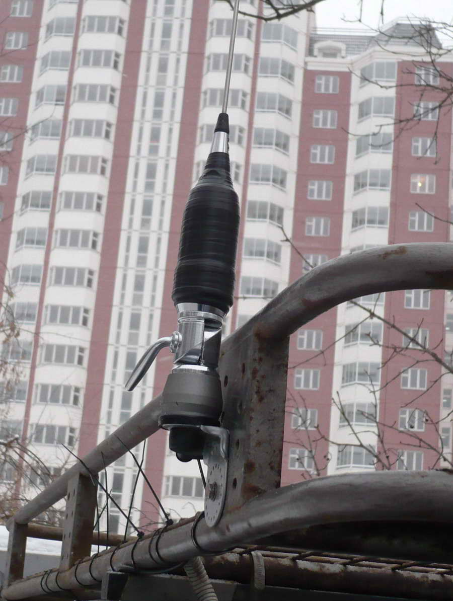

Цитата(Evol @ Mar 4 2013, 04:30 PM) *
Хочешь - делай, не хочешь - можно и так ездить. Здоровенная железная ПЛОСКАЯ конструкция во всю крышу хорошо работает сама по себе smile.gif
В результате, у меня антенна сейчас вот так пока закреплена:

Серёга, покрашено хорошо ©
На самом деле - с перебитым экраном КСВ и должно быть больше 2 (3) у меня так первый раз сгорел выходной каскад на Yosan Stealth 5.
Габажник твой - хороший противовес, но по фен-шую лучше сделать хорошее соединение станция-кузов-багажник.
Расположение самой удочки для джипера, моё личное мнение основанное на практическом использовании антенн Lemm 2001 на плоскости крыши, не очень удачное. Сам юзаю такую-же пятитысячную удочку как и ты, но на калитке запаски (скопировано с поделки Gendos'a). А вот Витьку_62 врезали в крышу в районе заднего усилителя. В итоге: недоработанная 2001-я антенна стоит уже вторая. Часто ломаются при прохождении высоких препятствий. Хотя тебе немного легче в том плане, что конструкция Sirio более продуманна и при прохождении препятствия она просто складывается, что не возможно в 2001-й с её шлицами.
