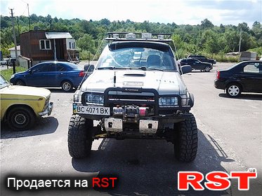

А чо УАЗовские, когда есть лапландеры cool.gif ?
Вопрос больше по углам ШРУСов, которые уже на 29" резине некошерны... И ХЗ, где и как ездят на вояках, больше фотки машин в статике, и еще в разделах "Продам" - мож они не ездят? smile.gif А тайцы таки ездят, кино снимают. По их меркам Спортяга - што наш УАЗ, как у нас над УАЗами издеваются, так у них - над Спортягами...
