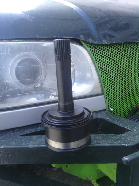

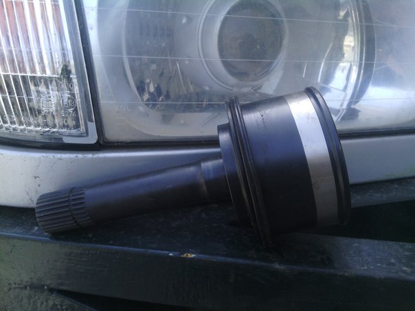

Граната на калининградца, которой как мне говорили отдельно не существует, ну и вдабавок установил общепромышленный сальник, все встало нормально, если кому нужны номера пишите...Прикрепленное изображение Прикрепленное изображениеПрикрепленное изображение

CO4406 ШРУС наружный SPORTAGE (K0) LYNX цена 1530 р. у кого заказывал, напишу в личку, могу и здесь но не знаю как на это посмотрят модераторы Артем откликнись. Сальник 85 65 10, в Москве покупал на Мкаде в планете Железяка на 2-ом этаже, но требуется доработка сальника по месту, или теже размеры но высота 7 мм а не 10.
