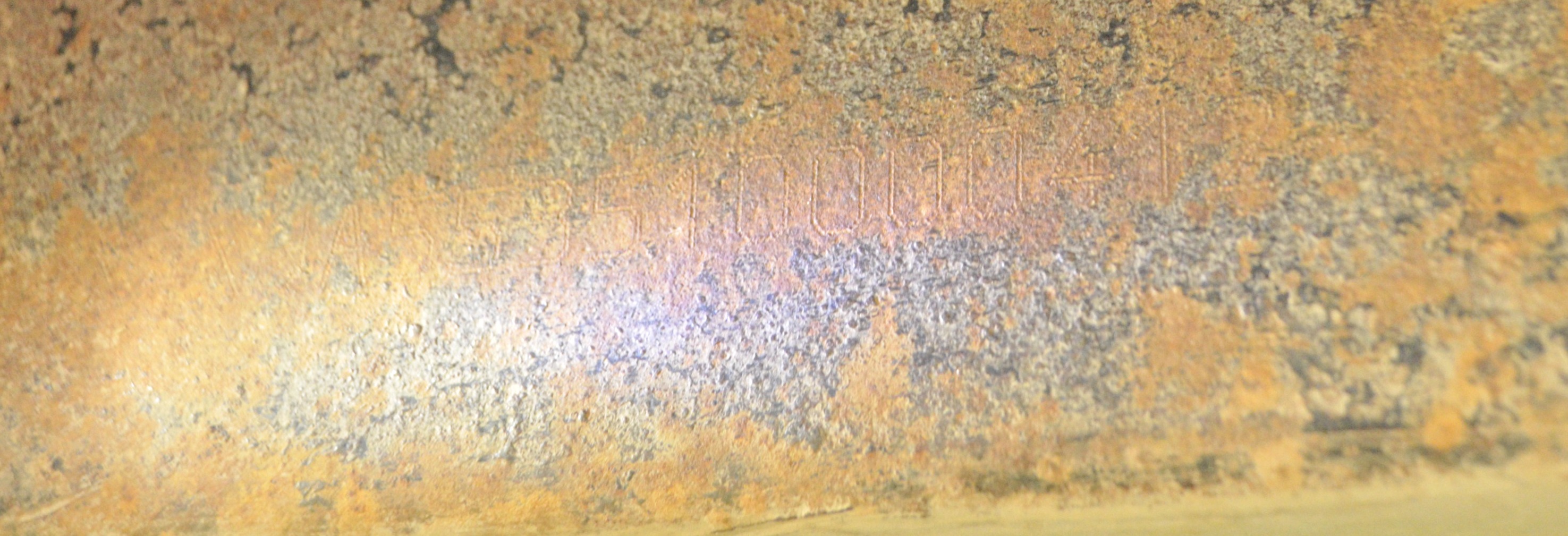

Задумал в следующем году продавать Спортяжку и озаботился номером рамы.
Полез прочищать и попробовать прочесть. Озадачился. Номер-то нашелся, но несколько цифр из него навсегда ушло. Рядом расположенный дублер VIN читается отменно, но номер рамы набит более хиленько и теперь я в непонятках. Пошлют ли меня в отдел розыска при попытке снять/поставить с учета машину при продаже или махнут рукой? Как бы сочетание дублера VIN и недочитаемого, но не противоречащего документам номера рамы вполне достоверно позволяет установить, что раму тут никто не менял. На мой взгляд. А ваше мнение?
Вот, если кому интересно, расположение номеров на раме КАЛовского спортяги 00г.в.:
там где левая перчатка - дублер КАЛовского VIN, где правая - "номер рамы".
Прикрепляю фотки номеров.
Sportage'00 (автотор) VIN: X4XJA553510000412 и KNEJA5535Y5467015:

так у тебя там два вина набито корейский и КАЛовский, номера рамы нет!

Дак "номером рамы" и является корейский VIN. Его и пишут в КАЛовских регистрационных документах как будто это рама так нумеруется.

месяц назад, зачищал раму, никаких номеров в указанном месте необнаружил, даже намека нет! зачистил обработал загрунтовал и покрасил!

Я когда зачищал тоже не обнаружил... Только на N-раз внимательно с фонариком рассматривая каждую крапинку в надежде выловить хоть фрагмент цифры неожиданно увидел весь VIN целиком. И рядом ещё "номер рамы" нашелся. А ведь считал, что там уже и нет ничего.
В документах-то у вас рама "без номера"? Если так, то поздравляю!
