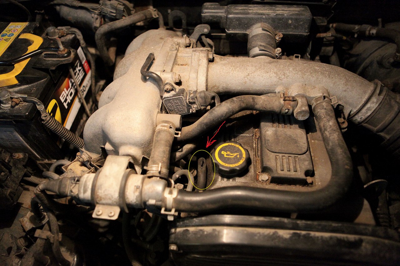

Прикрепленное изображение у прежнего владельца крысы прогрызли резиновую трубку. что это за трубка? для чего она? и чем черевата езда с этой дыренью?

Прикрепленное изображение вот тут лучше видно
я незнаю как у вас (16кл), а у меня в том месте идеть шланг с воздухом на форсунку, также там есть 2 шланга с охлаждающей жидкостью, опять же у меня (8кл), 1 шланг идет из впускного коллектора в дросельную заслонку, а вот другой почти также как у вас, от дроссельной заслонки и под впускной коллектор, хотя если вы еще и ездите с таким шлангом.. ож в норме? и было бы неплохо посмотреть/нащупать откуда этот шланг идет
ну там точно не ОЖ. сам он коротенький, U-образный только перевёрнутый
А поменять ее слишком просто?
да поменять-то поменяю (хотя там поплеваться придётся, хрен к ней подлезешь), но интересно же, что это такое
Это патрубок продувки форсунок. Зачем - это отдельная тема. Но подсос воздуха через эту дыру, обязательно 'вылезет боком'!

[quote name='Виктор' date='Mar 24 2013, 12:51 PM' post='279360']
спасибо. уже нашёл на схеме. сейчас пойду заказывать. цена вопроса 150р
