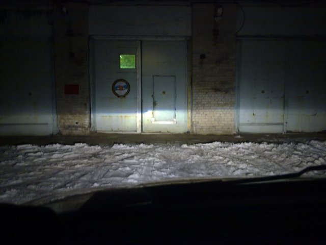

Цитата(Orik @ Mar 26 2013, 12:01 AM) *
Слава богу не накосячил
Мне кажется или правая немного кривовато? Типа "горизонт завален" wink.gif короче не на одной линии немного.
Fil@Sportyga
post Apr 3 2013, 11:27 PM
Сообщение #309
грязнуля
Сообщений: 1,647
Регистрация: 24-September 07
Пользователь №: 3,237
Нет, просто правая фара светит чуть выше. Её опускать нужно по уровню левой. Я несколько раз сталкивался с такой регулировкой фар, просто некоторые думают, что правая ступенька должна начинаться от верхней границы левой ступеньки, а это заблуждение.
А я въехать не могу почему так dumai.gif Спасибо Fil@Sportyga, что подсказал!
может я конечно косоглазый smile.gif но я вижу так
явно правую линзу с небольшим перекосом поставили
то, что при этом правая чуть выше левой это тоже видно но и у меня так
точнее я бы сказал левая чуть ниже правой
знаю, что не совсем правильно но делал так сознательно
Fil@Sportyga
post Apr 4 2013, 09:16 AM
Сообщение #313
грязнуля
Сообщений: 1,647
Может ты и прав. Нужна более качественная фотка перед ровной стеной.

Цитата(Panzer38 @ Apr 4 2013, 09:43 AM) *
Кстати, так и на многих сервисах регулируют.
И у нас на Джимнике так настроено - правая чуть выше левой. Уже три раза официально проходили тех.осмотр - претензий не было (отрегулировано тоже в официальном сервисе Сузуки).
Спорить не буду, но для обеих фар регулировка одинаковая.
http://doc-load.ru/gost/Data/22/2248/16.gif
Возможно, что у тебя правая фара отрегулирована правильно, а левая опущена ниже, поэтому при прохождении ТО к тебе вопросов нет. Для них главное, что ты не слепишь.

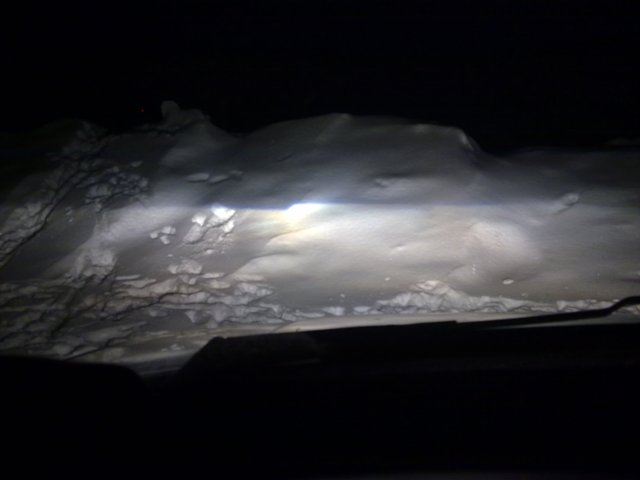

Вот опустил немного фару, вроде выровнялась.Прикрепленное изображениеПрикрепленное изображение
