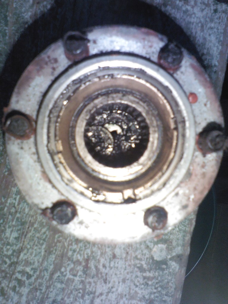

1. Если сожрало на самом кончике, так сказать - небольшую фаску сняло, то это не страшно. Хаб внутри должен быть смазкой промазан, а не набит как шрус или подшипник.
2. Так игольчатые подшипники не проверяют. Так проверяют подшипники ступиц. А игольчатые подшипники к качанию самого колеса поперёк оси не имеют ни какого отношения. Игольчатые подшипники проверяются из под машины - качанием наружного шруса при включённом хабе, поперечный люфт вала шруса в кулаке при этом должен быть не более миллиметра.
4. За что он не цепляет? За что он там может цеплять? Что бы проверить люфт в шлицах кардана нужно не крутить его, а именно качать - прикладывать усилие перпендикулярно его оси в месте шлицев. Если есть даже не большой люфт, то будет стучать при его кручении под нагрузкой - когда раздатка его крутит,передавая большие усилия на колёса, а не когда руками его крутишь.
Не нужно уверенно делать выводы, что биение именно в районе колёс. Биение может оттавать куда угодно. Например - внутренний шрус стучит, а явно кажется, что это стучит в рулевой колонке.
Хаб: картинка
А в остальном век живи и век учись!:)) Спасибо! Буду перепроверять всё по новой!
Кстати там на фотке шайба видна. Она просто съехала в сторону. Такая же есть во втором хабе. Они по центру стоят... Зачем они? Под них даже углубление есть...
вот картинка
На ней вставка со слизаными шлицами. Я вставку поменял с вакуумных своих поставил.
