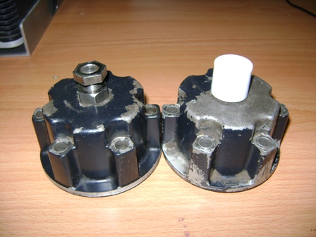

вот эти переделал))) Прикрепленное изображение Прикрепленное изображение
читай в моей писке ...и самое главное эт шестерёнка на шрус которая надеваеца))) снял унёс на завод сказал мужикам точь в точь такую сделать тока внутри шлицы другие для размеров старый варновский хаб отдал))) сделали))) собрал ну там шайбы туда сюда регулировочные попереставлял из уазовских же хабов ... это касаемо невключения и заклинивания (по твоей ссылке почитал) это действительно так было)))
и вот цитата с твоей ссылки ...И еще несколько наблюдений. Легче всего переключаются стальные уфимские муфты, чья поворотная ручка позволяет браться за нее голой рукой на 15-градусном морозе, не испытывая дискомфорта... и вот чё я по этому поводу накарямбил ...включить выключить что громкость на магнитоле прибавить)))
не спорю может и не айс вариант но с варной прям земля и песня разница))) это личный опыт и мнение и любой имеет право быть со мной несогласным)))

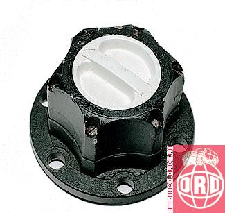

вот токие были в магазине Прикрепленное изображение и ещё какие )))
з.ы. с магазина хабы идут без смазки возможно поэтому плохо у тех кадров включались))) я тоненько "шрус-4" смазал а то в варны как то напихал помню от души дык замёрзла на морозе и не смог включить)))

Главное что по деньгам, на которые можно купить АВМ, от УАЗ штуки 3-4 наверно можно сделать biggrin.gif

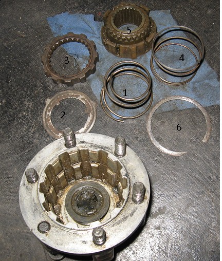

Всем привет начну с проблемы, разбирал ручной хаб и уронил звездочку которая толкает шестерню на вал, достать её возможности нет совсем, испрбывал все не помогла, и теперь вопрос: братцы может у кого есть сломаный, мертвый, сильно не нужный ручной хаб, или за небольшую денежку буду очень благодарен. Нужна звездочка под номером 2

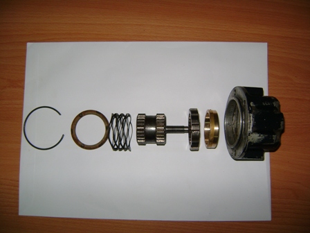

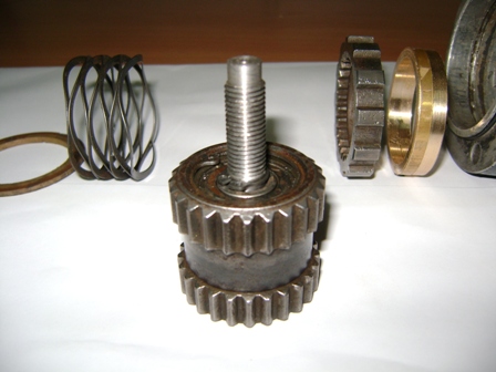

Добрый день. Вот решил выложить свои труды.
Началось все с того что купил машину с поломанными хабами, и одним новым. После кум подарил еще один новый и я поставил оба. Счастью небыло предела но токо на пару месяцев. Пару охот и рыбалок зимой умертвили автоматы и машина опять стала бесполезная по бездорожью особенно зимой на заднем приводе хана. Вот решил немножко похимичить.
Предлагаю вашему вниманию бюджетный вариант ручных хабов. Тапками не кидаться!!!!!
есть поврежденный хаб (съело посадочное место под стопорное кольцо под №6), а так все в сборе, отдам за 500р.
