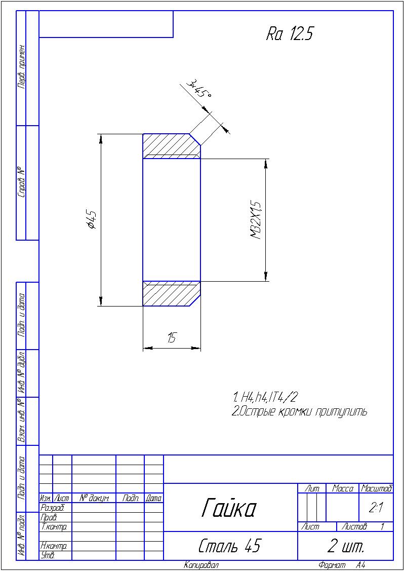

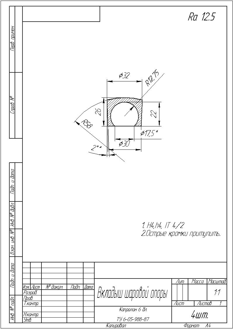

Расскажу,как сделано у меня: более 2-х лет мучал сию конструкцию,т.ч. могу рекомендовать...
Считаю-неправильно увеличивать длину пальца или отодвигать точку крепления(в случае с москвичёвской шаровой)-кинематика работы подвески изменяется:я пробовал и 40-мм. удлиннители;и москвичёвские шаровые-на моей машине даже развал выставить не удаётся толком(ну это может быть особенность конкретного авто).И в движении чувствуется некоторая неправильность...Надо гнуть рычаги,с нагревом,поэтому шаровую делать разборной-ремонтнопригодной...Например.так:Прикрепленное изображение Прикрепленное изображениеПрикрепленное изображениеПрикрепленное изображениеПрикрепленное изображение
Рычаги гнул в приспособе,упор приходится под углы рогов рычага(на фотке видно)-высота 70 мм.,но этот размер получен с моей машины,спереди волговские 3 риски нерезаные...Под иной лифт угол надо подбирать...К пробке приварил гайку,на 17 или 19,не помню,в гайке отверстие насквозь диам.3...Контрю от отворачивания обвязкой проволокой(отожженая сварочная 1.2 мм.) сквозь отверстие за один из рогов рычага.Да,нагревал рычаг у корпуса шаровой,осаживал кувалдой через люминиевую болванку,остывало в заневоленном состоянии. Первый комплект рычагов варил пром.полуавтоматом проволокой 1.2мм.,второй-ручником,электрод-УОНИИ 3 мм. Ходили и те,и другие...
... Да, нагревал рычаг у корпуса шаровой,осаживал кувалдой через люминиевую болванку,остывало в заневоленном состоянии. Первый комплект рычагов варил пром.полуавтоматом проволокой 1.2 мм.,второй-ручником, электрод-УОНИИ 3 мм. Ходили и те,и другие...
А сварка была с подогревом и дальнейшей т/о, или как? Сталь 45 и материал рычагов (40Л или 50Л) трудносвариваемые какбэ dumai.gif
Вариант с изгибом рычагов тоже рассматривал, только с самими шаровыми чото заминка вышла... Посмотрим, как вариант с туреццкими шаровыми себя покажет (заложил 5 градусный изгиб самой площадкой под шаровую http://www.sportage-club.com/ipb/index.php...dpost&p=275921), а то с замененными верхними рычагами тоже можно подобное провернуть.

Рычаги изначально не калёные,напильником берутся...Сварка без подогрева,напряжения снимаются при прогреве перед изгибом...А насчёт трудносвариваемости-ну фиг знает,ходят рычаги...Может,потому,что на саму сварку нагрузка небольшая.
