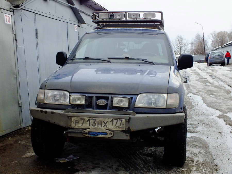

Зеркала удалось прикрепить практически "штатно" - только обрезал все лишнее по периметру кронштейна.
Просверлил пару дырок в двери. Закрепил изнутри тремя болтами под внутренний шестиграннник.
Зеркала встали как родные smile.gif Даже декоративные пластиковые накладки изнутри встали на свое место smile.gif
Подключил проводку электрорегулировки - работает!
левая фишка
правая фишка
Фишки регулировки срезал со Спортяжных зеркал и припаял вместо паджеровских.
В сложенном состоянии зеркала выглядят вот так:
