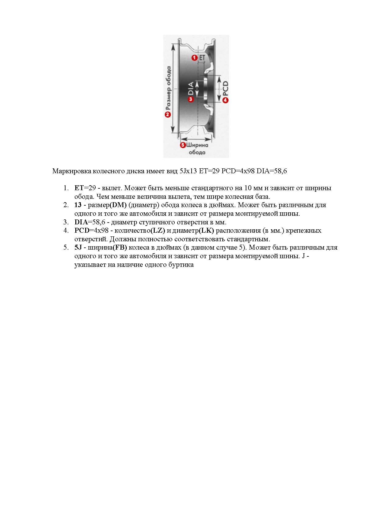

Прочитал все страницы данного форума, проблема-то и меня касается biggrin.gif , НО! нихрена Ё ничего почти не понял. Выложите пожалуйста ссылку или создайте раздел чтоли типа "ЛИКБЕЗ ПО КОЛЕСАМ" B093.gif. Но что бы реально было понятно КАКИЕ ЖЕ ВСЁ_ТАКИ ДИСКИ предпочтительнее и для каких дорог, какие реально подходят, какие вылазят за габариты кузова и пачкают борта, что такое J6" ; 6,5" ; 7" в обозначениях, в какую сторону идет отсчет; чем ни больше цифра тем меньше "чего-й-то" или наоборот; а так же "вылеты"-"мылеты"; "ET" ; и т.п. НУ право слово "сумрачно все в этом мире бушующем (с)"

http://www.pokrishka.ru/index.html тута немного инфы, а вообще в любом поисковике забей ПАРАМЕТРЫ ШИН или АВТОМОБИЛЬНЫХ ДИСКОВ, есть полно инфы с подробными и понятными объяснениями. smile.gif

Вот еще поясниловку нашел, мож кому полезно будет... smile.gif Прикрепленное изображение
