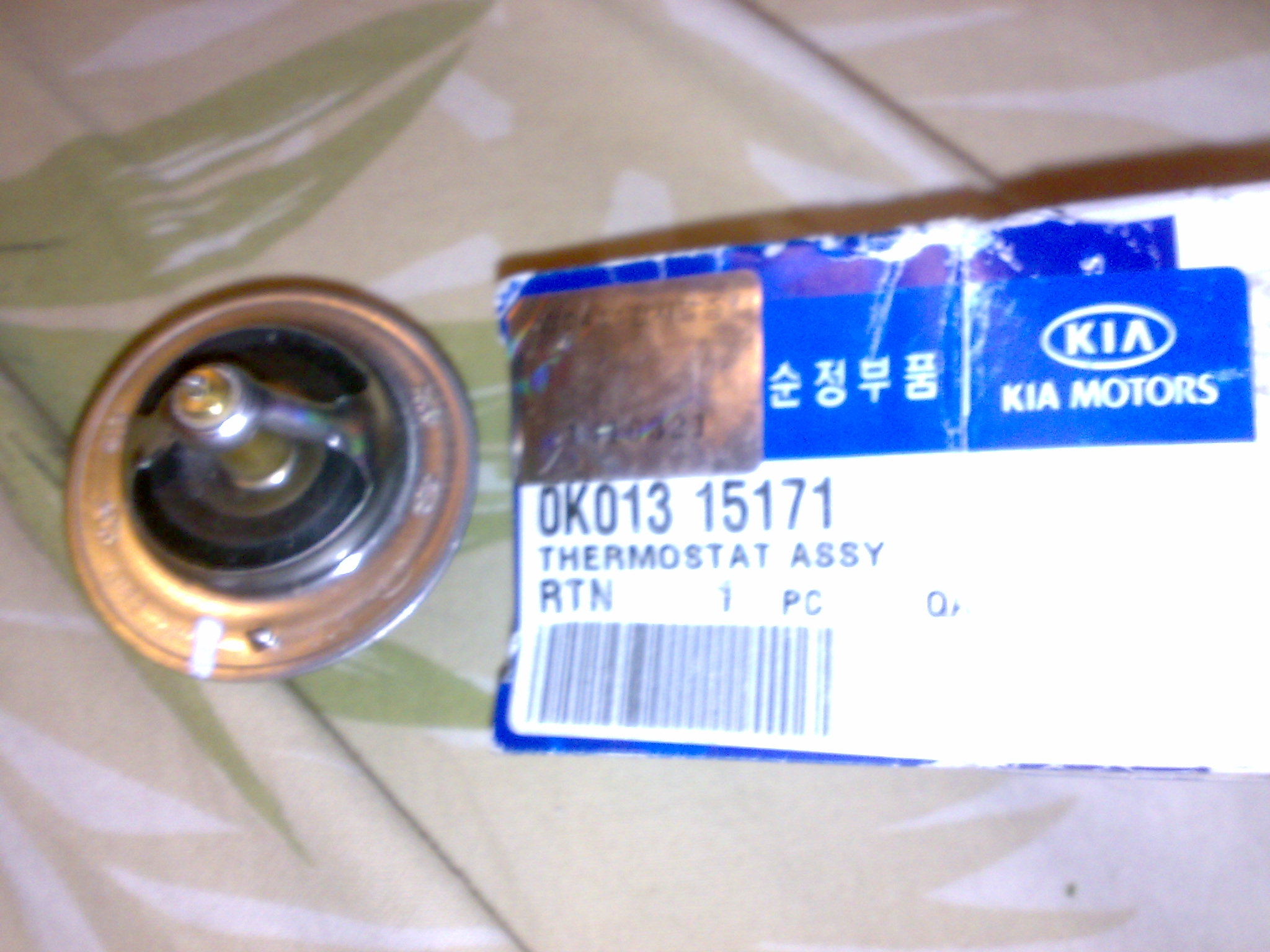

Цитата(Вован36 @ Feb 10 2013, 11:23 PM) *
Получается прислали не то dumai.gif Он такой как на фотке вверху с маленьким клапаном, болтается он еще, а родной стоял без него dumai.gif .
оригинал на КОО идёт одноклапанный, а с двумя кламанами шёл на машина до 99года, да и у меня есть подозоение , что на дизельные dumai.gif хотя не уверен..
одноклапанный
Америкос,2001 на автомате
post Feb 11 2013, 12:07 AM
Сообщение #503
Цитата(Герыч @ Feb 11 2013, 12:03 AM) *
одноклапанный
во, он самый..

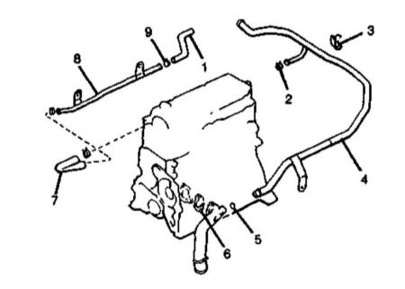

Цитата(Артюша @ Jul 4 2012, 10:43 PM) *
Вполне возможно надрывается небольшой по диаметру шланг (диаметр 1 см) который идёт на трубки вокруг масляного фильтра. sad.gif У меня на днях порвался этот шланг. Менять его одно мучение. mad.gif
Мало информации по этой теме, неужели редкое явление. Судя по симптомам у меня такое. Уходит антифриз, течь на крестовину кардана, где именно хрен поймешь не подлезть. Подозрения пали на метеллическую трубку за двиглом, к ней стыкуется резиновый шланг, может шланг лопнул, может трубка перетерлась. Как ее оттуда достать, неужели пол движка разобрать надо?! B093.gif h365g.gif

[quote name='chisto_evgen' date='May 3 2013, 07:29 PM' post='286917']
[/quote Посмотри внимательнее может с подогрева дроссельного узла капает. А если шланги плохии на подогрев маслянного фильтра то это ещё тот секас их менять.Прикрепленное изображение
О, мой случай, у меня этот шланг задубел и из под него также капал антифриз, чтобы его поменять достаточно снять впускной коллектор и руками к нему уже можно будет подлезть. Но в моем случае я подлез, а снять не смог (задубел же) поэтому откручивал крепление железной трубки, что за двигателем идет, и ее отодвинув смог вытащить этот треклятый шланг. Советую туда воткнуть шланг диаметров 8 мм, а то я 10ку поставил, терь пока двигатель не прогреется из под шланга капает слегка, как двигатель разогревается, шланг распирает и ничиго не капает. B020.gif в этом не легком деле)
Вышло так. Перетерлась сама металлическая трубка( обратка печки, как я понял), кронштейн крепления, что позади мотора отсутствовал, но течь была на его месте, видать еще раньше перетерся. Начал разбирать по азбуке, но терпения хватило на половину, снял впускной коллектор, иже с ним и кожух выпуского. На этом терпение закончилось, так как по мануалу разобрать нужно было чуть ли не пол двигла- выпускной коллетор и зачем-то крепление стартера,а вытащить эту трубку даже при этом не смог себе представить как. Выход нашелся такой- трубка была распилена в районе выпускного коллектора, после чего без проблем вылезла по частям, дефектная часть была удалена и заменена на дюритовый шланг(диаметр 16, если не ошибаюсь) с помощью хомутов. Собрано все в вобратной последовательности, все пока работает. Будем тестить.
