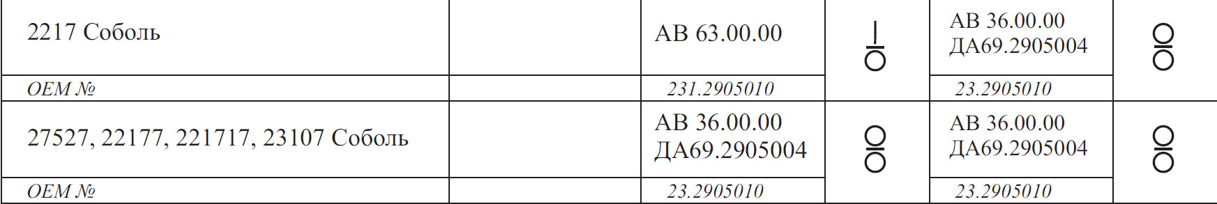

Ребят, можно артикул амо для заказа?
Честно говоря, не понял, что заказывать..
63.00.00 (штырь-ухо), судя по прайсу
ГАЗ 2217
передняя подвеска
СТАНДАРТ АВ 63.00.00-01 передняя подвеска, однотрубный 1275,75
XDRIVE АВ 63.00.00-01 XD передняя подвеска, однотрубный 1370,25
задняя подвеска
СТАНДАРТ АВ 36.00.00 задняя подвеска, однотрубный 1332,45
XDRIVE АВ 36.00.00 XD задняя подвеска, однотрубный 1436,4
SOBOL
задняя подвеска
SPORT АВ 36.00.00 SP задняя подвеска, однотрубный 1701
EXTREME АВ 36.00.00 EX задняя подвеска, однотрубный 1543,5
нифига не спорт..
ГАЗ 2217
передняя подвеска
задняя подвеска
SOBOL
задняя подвеска
нифига не спорт..
Номеров не знаю, в Сочи должен быть магазин типа "ГАЗ детали машин", там просишь передние амморты на соболь плаза оранжевые, так точно не ошибешься.
