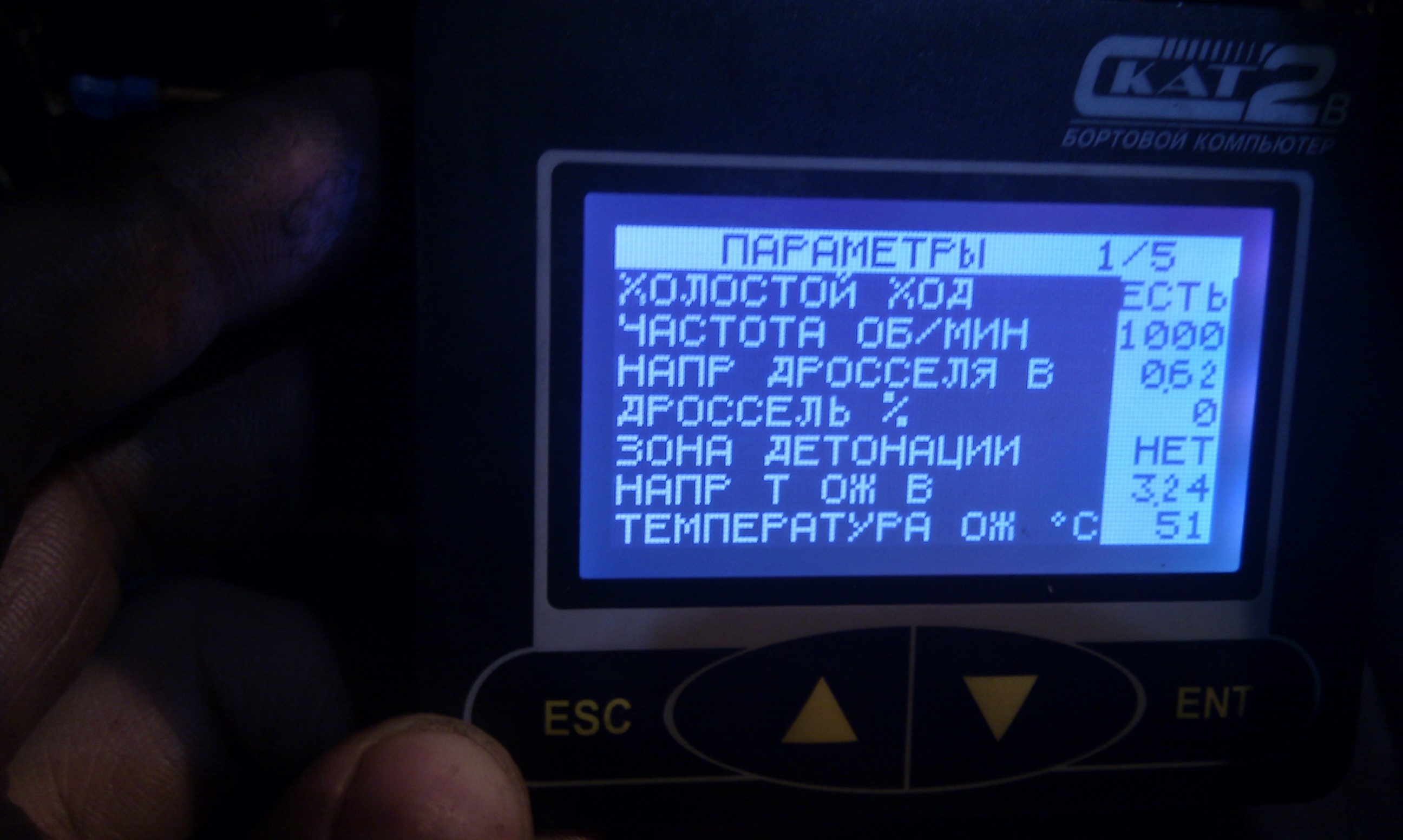

Дамы и Господа, давайте уже вылечим этот Русскай галенвайген по фото, а то из выхлопной пахнет далеко не Евро -2..3..4 у меня на копейке выхлоп был приятнее. А тут глаза режет через 10 секунд после запуска.Прикрепленное изображениеПрикрепленное изображениеПрикрепленное изображение Прикрепленное изображение Прикрепленное изображение мой датчик в носу говорит, что бензин сгорает на 30% а остальное в трубу. Выхлоп реально едкий!
НИ КТО КРОМЕ НАС не поможет Эволу!

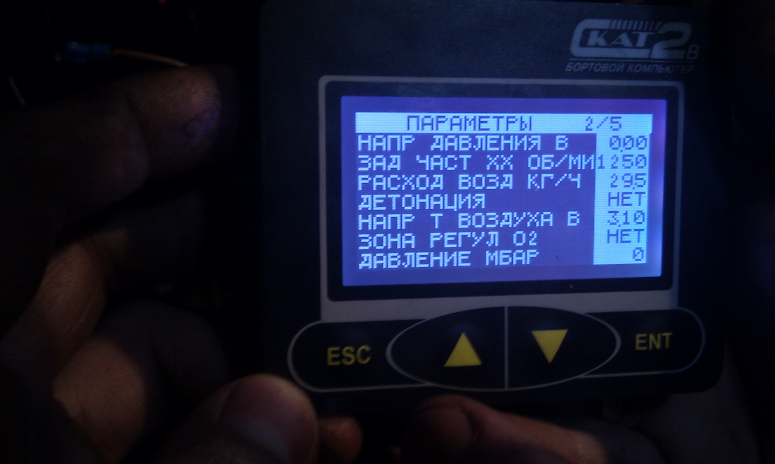

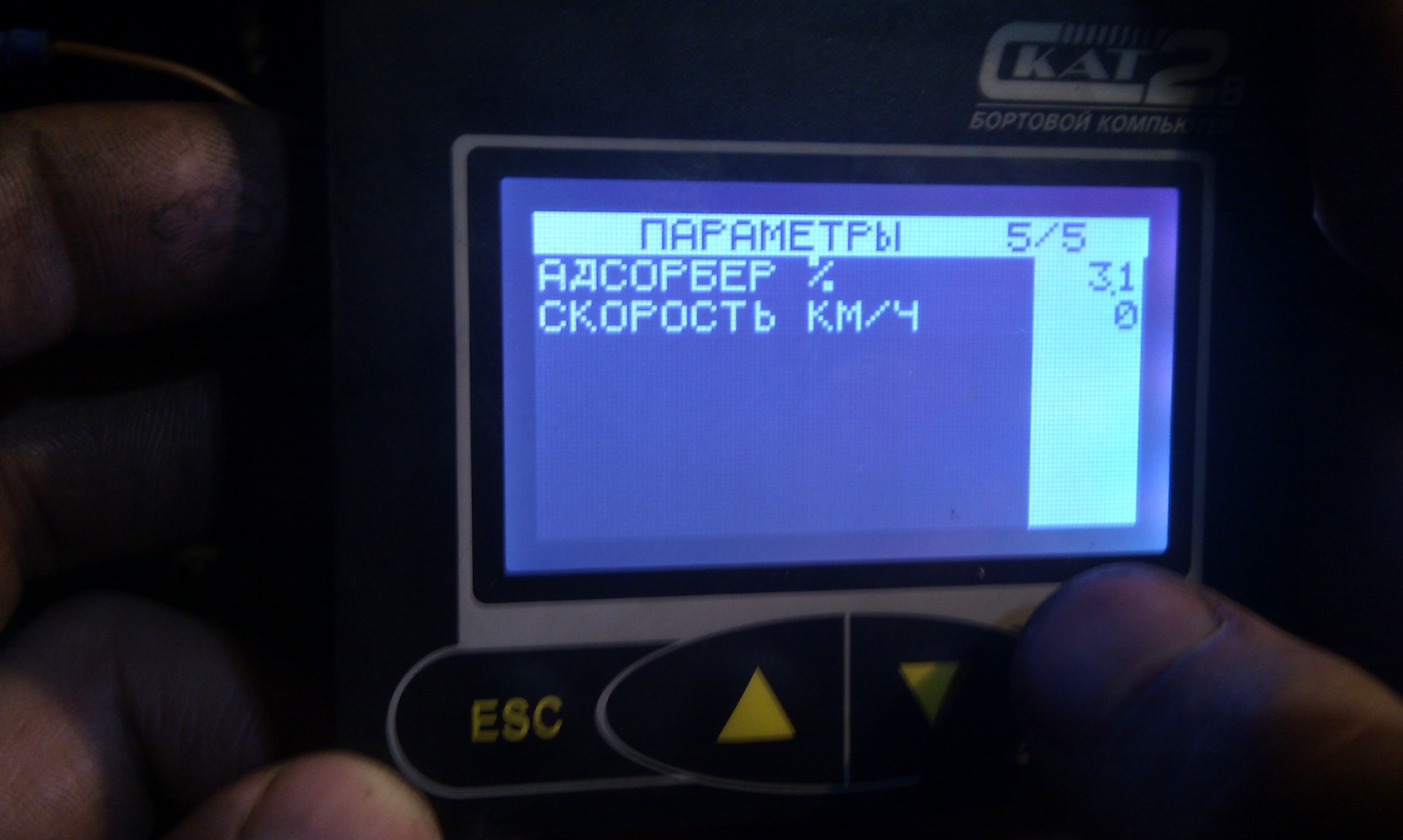

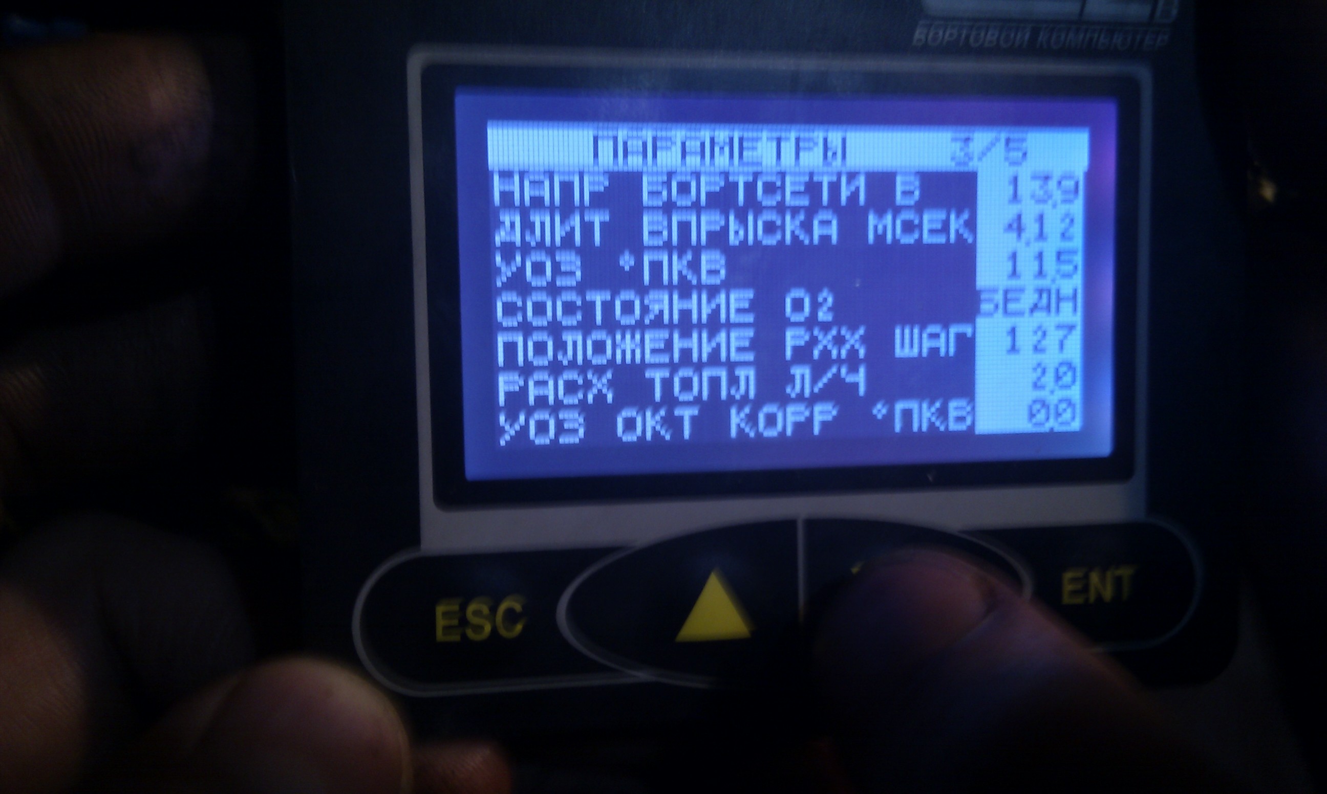

судя по фото - расход воздуха больше раза в 2 чем нужно.
проанализировав данную ситуевину есть такие мысли
1. заменить воздушный шланг который идет от регулятора давления топлива
2. поискать подсос воздуха
3. попробовать найти заведомо исправный ДМРВ
вопросы - а пропуски зажигания БК может показывать? а то судя по звуку подтраивает движок
потом дальше думать

Ребята, оно (двигло) сжимает резиновую гофру от корпуса воздушного фильтра до ДМРВ при попытке перекрыть кислород на входе и, двигатель, успешно быстро глохнет. Ни каких звуков подсоса воздуха не услышали.... и ещё вот чё Прикрепленное изображение

И действительно. Затыкаешь подачу воздуха в фильтре, после него гофра сжимается и двигатель глохнет.
У меня вопрос:
Через ДМРВ получается идет воздуха больше чем положено, но все равно бензин не сгорает. Расход топлива 2л, тоже много.
Такое может быть:
Форсунки дает не такой факел распыления, и МОЗГИ добавляют подачу воздуха, т.к. бензин не сгорает, но этого не хватает...

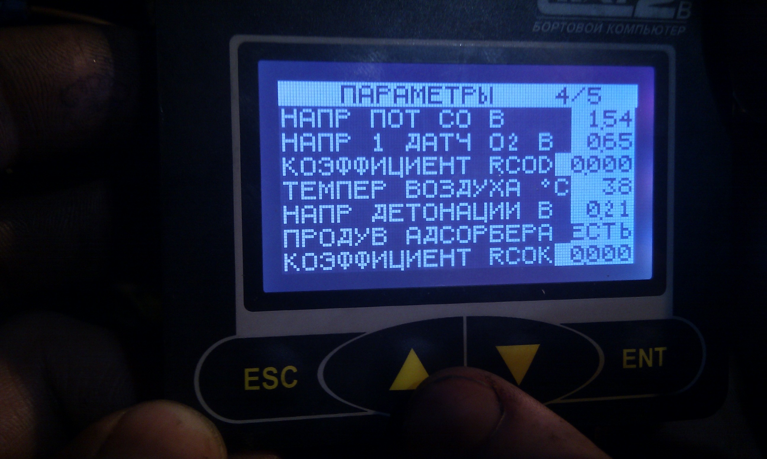

Коэффициент RCOD - Коэффициент коррекции СО на холостом ходу. Параметр отображает
поправку характеристики топливоподачи относительно нуля. Отрицательное смещение соответствует
снижению подачи топлива относительно теоретически рассчитываемой в блоке управления величины.
Положительное смещение – увеличение подачи топлива. Действие поправки распространяется на
режим холостого хода и малые нагрузки. Параметр контролируется блоком управления на всех режимах
работы двигателя. Величина параметра изменяется от –0.250 до 0.250 и зависит от положения винта
потенциометра СО. В системах с пленочным ДМРВ коэффициент изменяется БК СКАТ в режиме
“Управление” и записывается в ЭПЗУ блока управления.
И еще такой вопрос:
В БК есть возможность изменить эти показания. Помнится мне, что я тыкался в эти параметры в самом начале эпопеи. Потом машина стояла с отключенным аккумулятором. Так вот... 0.000 которые показываются тут - это сброшенные параметры и заводские. Или это значение относительно того, что рассчитано в мозгах. Как сбросить все параметры мозгов ?

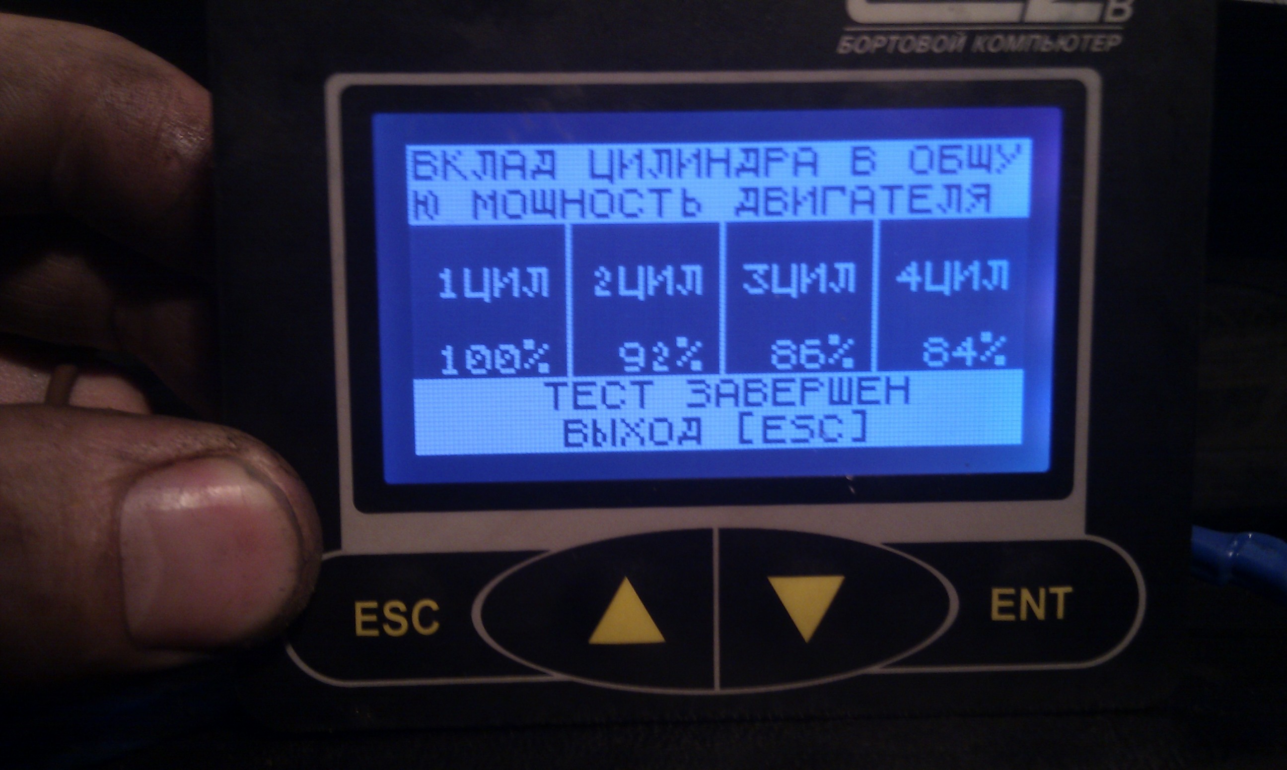

Двигатель неустойчиво работает на холостом ходу, троит.
Прогрейте двигатель до рабочей температуры. В БК СКАТ войдите в режим “Тест”, выберите тест
“баланс мощности”, нажмите кнопку <ENT>.
БК СКАТ автоматически определит работоспособность каждого цилиндра, поочерёдно отключая
форсунки. После завершения теста на дисплей выведутся результаты замера для каждого цилиндра.
Цилиндр считается работоспособным, если его вклад в общую мощность двигателя составляет от
70 до 100%. Если вклад цилиндра меньше 10% - цилиндр полностью не работоспособен. Причиной
неисправности цилиндра может быть неисправная свеча зажигания (Свечи новые. Были 2 месяца назад smile.gif но рабочие.), неисправность форсунки, отсутствие компрессии в цилиндре (Компрессию мы замеряли с Сашком 495).
