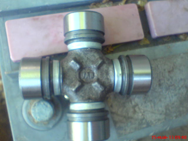

всем добрый день- 32a.gif -подскажите пожалуста- ставил ли кто на беларусский кардан с зади или с переди-крестовины от МЕРСЕДЕСА БЕНСА - размеры все теже- что указаны в посту = 28мм- на 83.мм-даже расстояние между бороздками стопорных колец 50мм по наружней стороне. вот купил две от москвича за 290 р. и экзист прислал за 1300р. мерседесовскую но она на 1.5мм короче москвичевской. B093.gif B093.gif
и еще если в друг в дороге придется снять задний кардан-(развалится крестовина)-на переднем доехать можно будет или нет.....
и еще когда гонял машинку к умельцу крестовину ставить- он мне показал свою нивку- у которой вместо крестовин ----ШРУС- стоит--а на нашу машинку такое можно---пробовал кто===и где такие карданы бывают....
пока ждал ответа- умельцы мерсовскую (что на фото)поставили B084.gif на задний кардан.... а москвичевская не подошла по бороздкам для стопора колец у меня 55мм а на ней 60. по внешнему диаметру. кольца изнутри чашек.... B162.gif хотя умелец сказал= что на перед заднего кордана задавить можно и москвичевскую если кольца по тоньше подобрать... h975g.GIF
Вован36
На переднем ехать можно. На шрусах и на нивах не ходят у тех, кто не только по асфальту ездит.

Цитата(Вован36 @ May 15 2013, 10:31 PM) *
а что делать-выбора нет -кардан снят-в старой задней две чашки рассыпуха-передняяя закусило-зато теперь есть старая по ней можно будет выбирать на будующее.
понятно что убить все можно- но меня интересует на наши кто либо встречал такие карданы со шрусами вместо крестовин---свою крестовину я то же убил наверное сам = браслеты на колесах при последнем снегопаде опробывал= сцепление тоже добил-от карзины фередо в чистую сьело=карзина синяя -но на то сам на пониженной доехал=да и пора ему уже=пробег 111111. B128.gif за то теперь все новое....хоть в тайгу...
не слышал ни разу про карданы на шрусах для спортажа, есть оригинал B162.gif и белкард otstoy.gif
В белкардах ходят и космичевские крестовины, кому как повезет, у меня не долго ходили почему-то. Проблема там в шлицевом и она лечится только заменой на оригинал.
