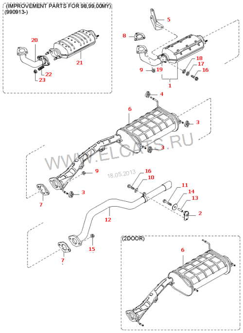

Кто может посоветуйте, че нибудь по звуку выхлопа.Лучше с примерами и объяснением После удаления внутренностей забитого катализатора появился звук "попердывания " на холостых (фото CImage.png позиция 7) Сама машина стала громче. Что можно сделать? Уже стоит вместо второго катализатора (фто2 позиция 21) резонатор от газели. Все остальное родное от спортажа новое -3месяца. Может че подобрать от других авто? Заранее спасибо

Вместо детали 7 пламегаситель нужно ставить, варить, колхозить. Либо б/у с разбора купить. Именно в машинах с двумя катами такие вопросы встают...

Именно так. У меня два Ката... Варил, и без проблем... Лямбду не бойся...
