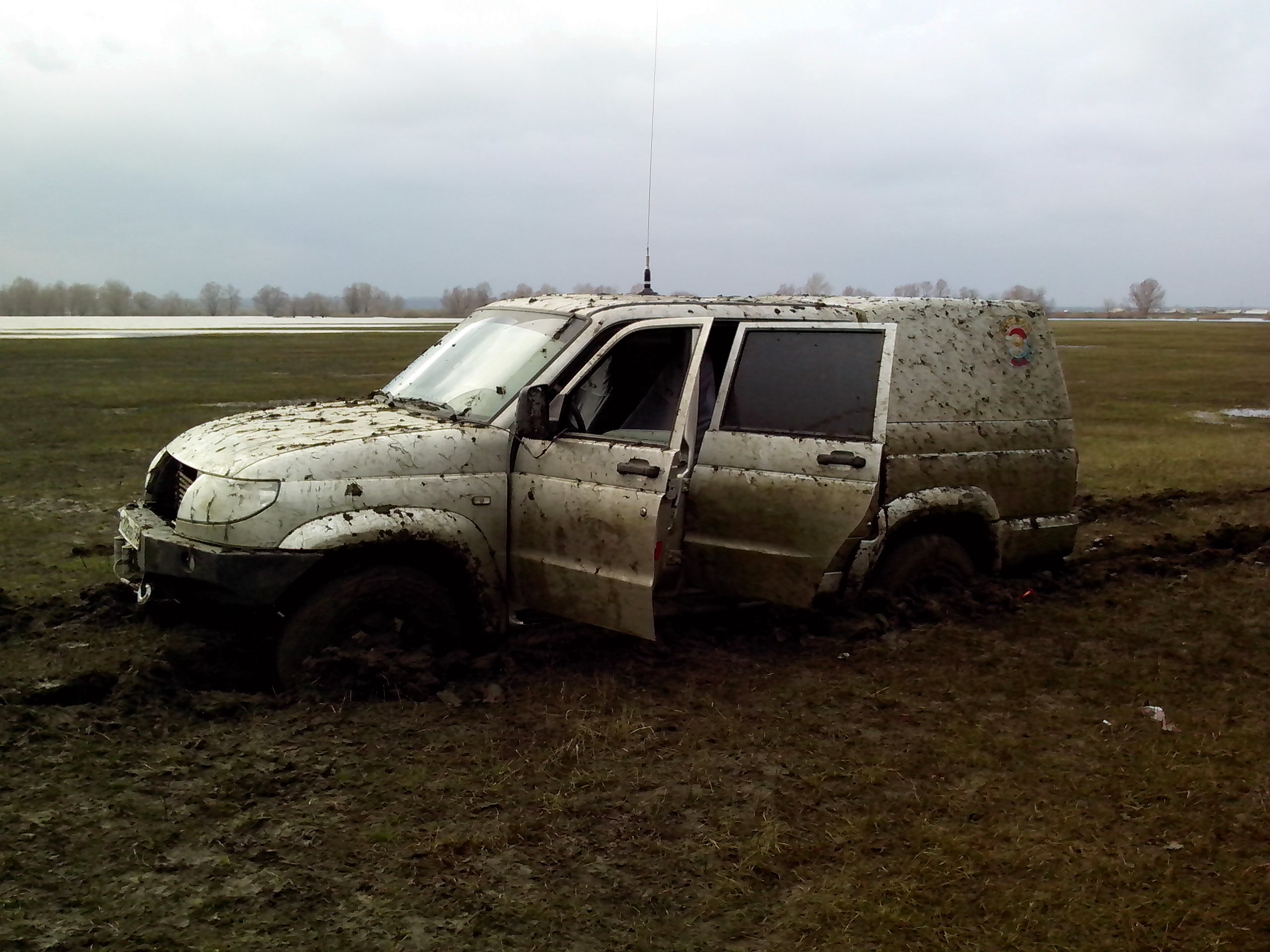

Artful
post May 13 2013, 10:55 PM
Сообщение #64
Сообщений: 456
Регистрация: 10-April 08
Пользователь №: 4,943
место дислокации: Бузулук Оренбургской обл.
Цитата(Petroskoi @ May 13 2013, 08:07 PM) *
еще не стояла.
Из воды тянулся.

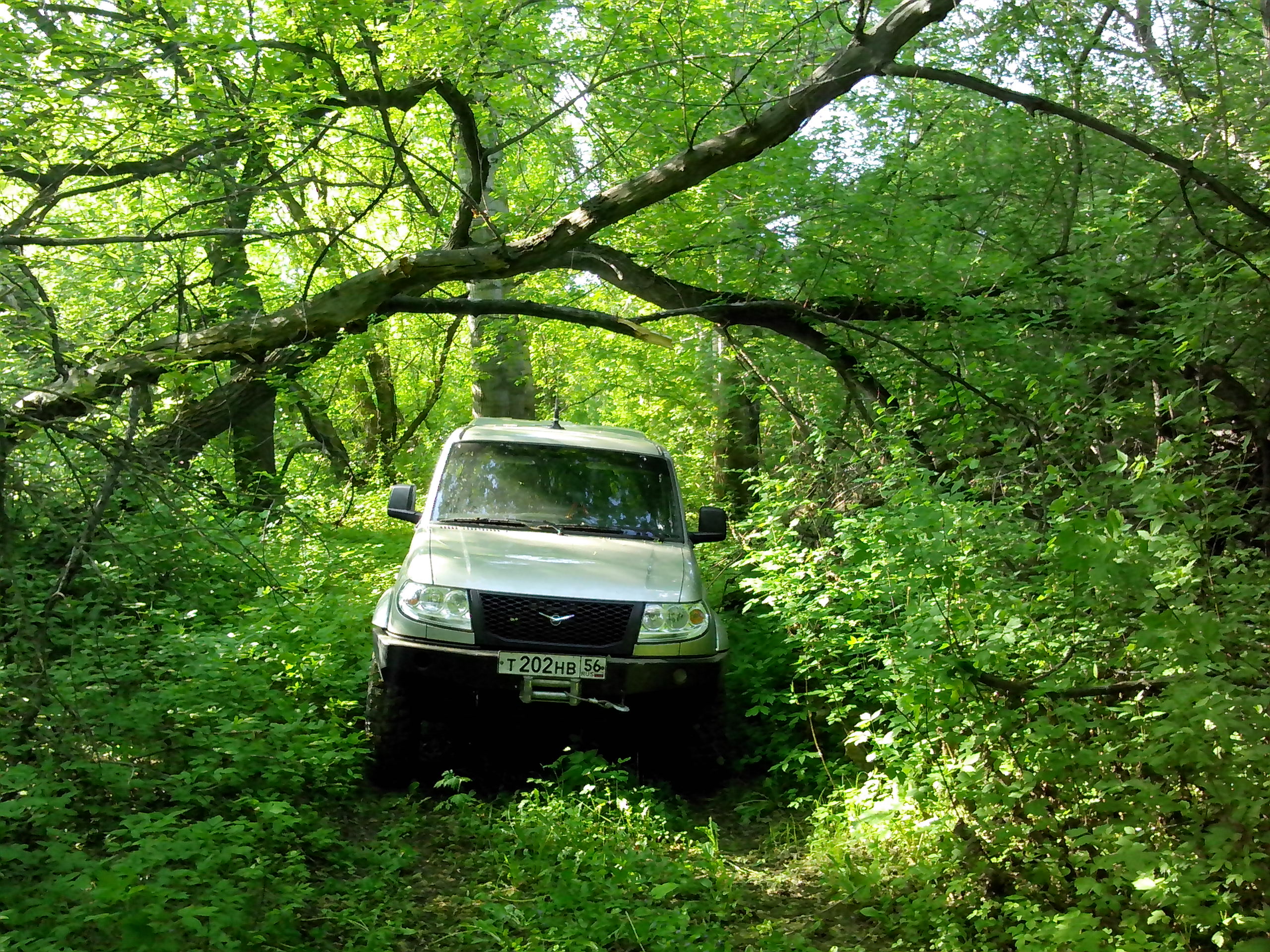

Сегодня в лесу.
