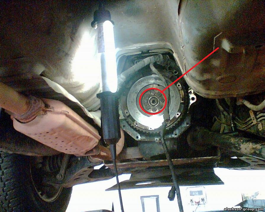

Регистрация: 24-September 11
Пользователь №: 9,970
Может подскажет кто: какая головка нужна, чтобы открутить болты, которые крепят маховик коленвалу? Вот эти:Прикрепленное изображение Вроде 12-гранная головка, а на сколько, 12?14? (нужно менять задний сальник коленвала)
post May 30 2013, 10:03 PM
Сообщение #280
на 14или17 B020.gif но помоиму 17... пару недель назад менял... уже забыл..
