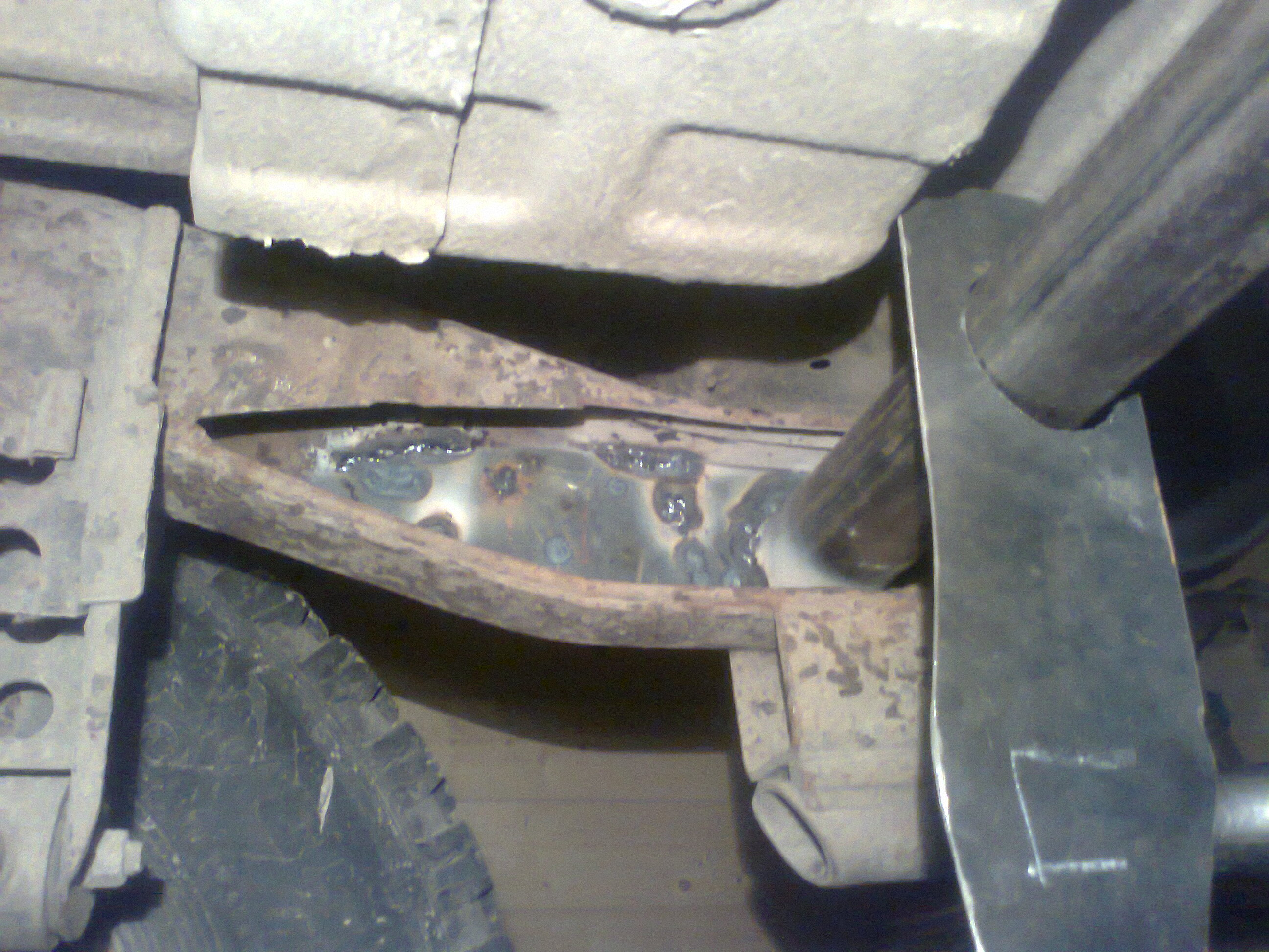

post Nov 3 2012, 12:04 PM
Сообщение #36
Сообщений: 865
Регистрация: 11-January 11
Пользователь №: 8,949
место дислокации: алексин
Вот что было потом:
делаем затычки
привариваем внутреннюю часть
затем наружнюю
труба теперь прямая

Ну и как в итоге, бегает не лопается, не гниют швы сварные? Варил полуавтоматом? Можно ли теперь без опаски дергать за зад, когда застрял где нибудь по самые помидоры?
а то у меня тоже сзади сгнило, но поменьше blink.gif , вот думаю шо и как делать dumai.gif .
саня тр-тр
post May 29 2013, 02:49 PM
Сообщение #38
Сообщений: 865
В итоге всё в порядке! Всё было, и дёргали и прочее, хвастать не буду, многа букаф. Где ей судьба трескаться, там она трескается даже без офф-роуда (есть у меня такое место), а где гниль заваривал там всё ок. Легенды о том что раму нельзя варить относятся к рамам грузовиков (открытый швеллер из спец металла), к нашей раме из стали ХРЖ это не относится, она сновья сварена из двух частей - перед и зад.

post May 29 2013, 04:18 PM
Сообщение #39
Сообщений: 157
Регистрация: 22-January 13
Пользователь №: 11,533
место дислокации: Балашиха
А варил полуавтоматом? У меня просто инвертер, а народ говорит B228.gif , что им лучше раму не варить.
саня тр-тр
post May 30 2013, 12:26 AM
Сообщение #40
Сообщений: 865
Я по настроению biggrin.gif Если полуавтомат прёт, то им удобней, а если грязь, и он откровенно срёт, тогда беру электроды и всё ок! Главное не забывать очевидных вещей : толщина электрода (2-2,5 редко 3), марка (например УОНИ), и вообще если написано "варить обратной полярностью" это как, знаешь? biggrin.gif Я например год назад незнал B200.gif
А вообще, через электроды никакие бациллы на раму не передаются biggrin.gif , сможешь шов положить - дерзай!
