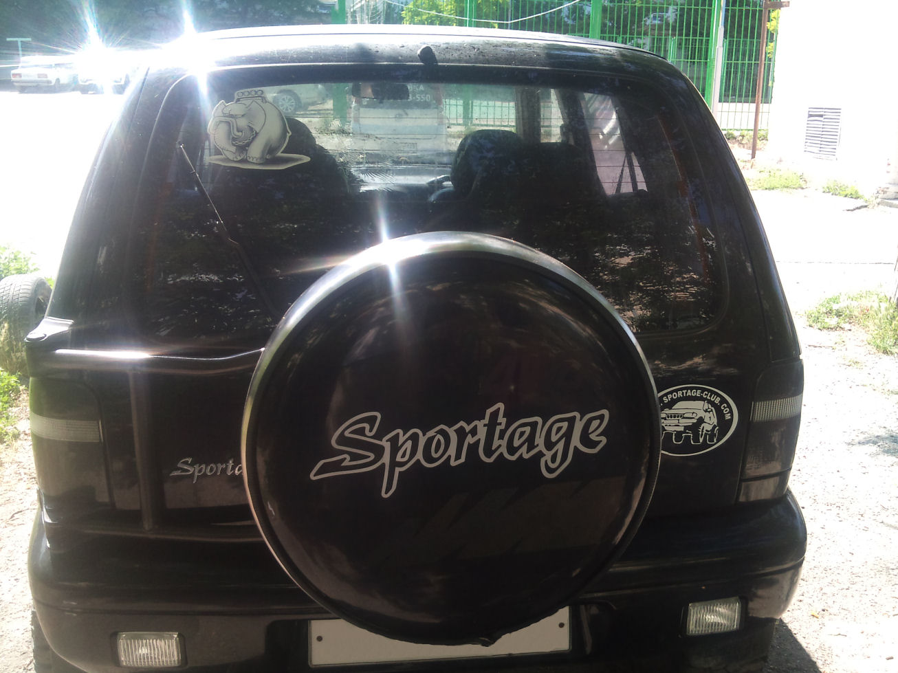

Вот так выглядит вариант № 5 "вживую" на машине.
По моему мнению, неплохой вариант, вживую он смотрится симпатичней чем на заготовке.

Молодца!
Класс!
А надпись - Спортаж blink.gif [- у нас и такая есть, реально?

шо за туманки внизу стоят? в бампере

Это точно не туманки, они по ПДД красные сзади должны быть
Либо очень хороший задний ход, либо привет любителям дальнего света biggrin.gif

не это понятно, я образно назвал туманками. У меня сзади тоже стоят, аш 4 фары заднего света. Одни диодные на багажнике, 2 в бампере от жигуля. Но эти прям так красиво встали))

Мне тоже понравилось.
Да и поменять пора, одна в хлам разбита
От кель такие?
Я тоже хочу

типа таз 2115, там такие стоять...

В смысле передние противотуманки с 2115
А переделывать ничего не надо?

Вопрос то был про НАДПИСЬ - ЭТО САМОПАЛ или ТАКИЕ ТОЖЕ ВЫПУСКАЛИСЬ?

Это "фирменная" надпись. Так украшались жесткие чехлы запаски.
Вот он, победитель капитал-шоу "поле чудес!" ©
Нечто вроде ОЧЕНЬ хорошего заднего света. В лесу разворачиваться - одно удовольствие. Включаются отдельной кнопкой (купил у korol кнопку туманок и повесил эти фары на нее) только при включении габаритов. Сделал так, чтобы не забыть случайно их выключить. Светят, кстати, лучше штатной передней оптики 1111480105.gif
Откуда они - не знаю. Взял рулетку, снял заглушки, измерил высоту/ширину/глубину места и пошел в магазин, там и подобрал по этим параметрам.

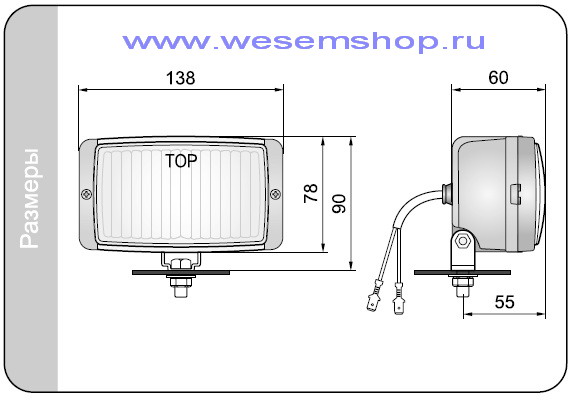

Оптика стоит Wesem HMz 080.31

Спасибо
Однако у них крепление вот такое:
а как у тебя?

Крепление от фары откручивается. Как у меня... хм, легче сфотографировать, чем объяснить. Но для начала надо помыть наконец под бампером слой грязи.
Пока знаешь что сделай... Замеряй нишу под катафоты по высоте и ширине, если есть разбитый катафот - можешь и глубину штангелем померять. И прикинь размеры с чертежа - влезет к тебе оптика или нет. Вроде бампера на рестайле и дорестайле разные.

угу так и сделаю
