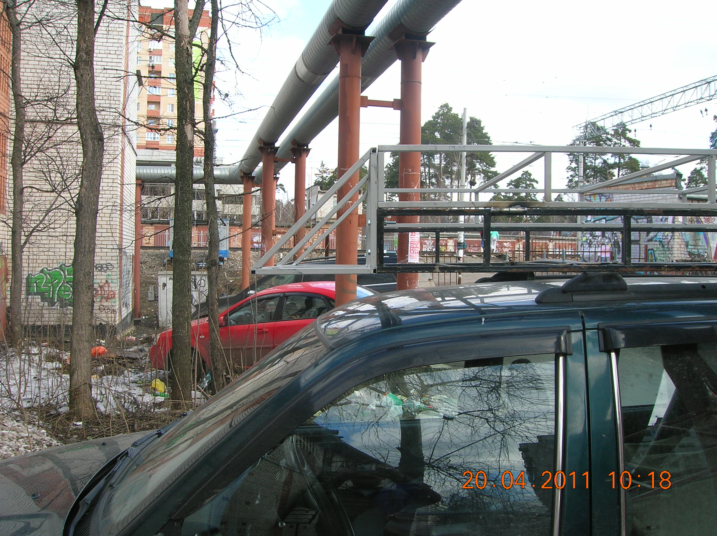

А я поступил относительно проще.
Сварил экспедиционник, а потом сварил второй и плюс "морду". Далее крепяться петли и внешняя отделка. Если нужен багажник - пожалуйста, а нужен бокс, то опеять пожалуста только на петли одел крышу, подсоеденил "морду", еще надо подобрать аморты от какой нибудь машины, что бы открывался сам и вообще люкс...
Птера
post Apr 18 2011, 09:18 AM
Сообщений: 352
Регистрация: 1-August 08
Из: М.О.г.Королев
Пользователь №: 5,568
Цитата(Evol @ Apr 15 2011, 12:28 PM) *
Так оно и получается как крыша, объем соответственно в два раза больше. а варить глубокий, не удобно использовать в обычной жизни.

Птера
post Apr 20 2011, 02:01 PM
Сообщений: 352
Из: М.О.г.Королев
Прошу не шибко материться, он еще в процессе, а процес пришлось прервать из-за поездки на рыбалку. поэтому показываю скелет, но зато каждый сможет сказать свое слово в кораблестроении и самолетостроении и вообще что и как бы сделать лучше. все ваши ответы прочту только после 30 апреля.
Прикрепленное изображениеПрикрепленное изображениеПрикрепленное изображение Прикрепленное изображение
Верх и боковины будет обшиваться дюбондом(композитный материал) при этом сия конструкция еще будет краситться порошком. Низ как у всех, сетка. Боковины основного багажника на саморезах для быстрого демонтажа. Должны еще быть установленны аморты от ВАЗ 2108. это для удобства использования и простой замок для запирания чЯмодана! до 20-00 еще прочту ваши замечания и предложения
Evol
post Apr 20 2011, 02:14 PM
Сообщений: 3,308
Регистрация: 3-July 09
Пользователь №: 6,427
Это дибонд будет съемный dumai.gif а как на счет съемного пола? или постоянно будет сетка
Птера
post Apr 20 2011, 02:21 PM
Сообщений: 352
Из: М.О.г.Королев
сетка дорожная, с порошковып покрытием стационарно, в приципе я позже сделаю съемный пол, что бы меньше грязи летело во внутрь.
я собирался уже в эту поездку всё собрать, но производство очень загруженно и только вчера забрал его. так что ни чего еще не сделал, на майские буду воять

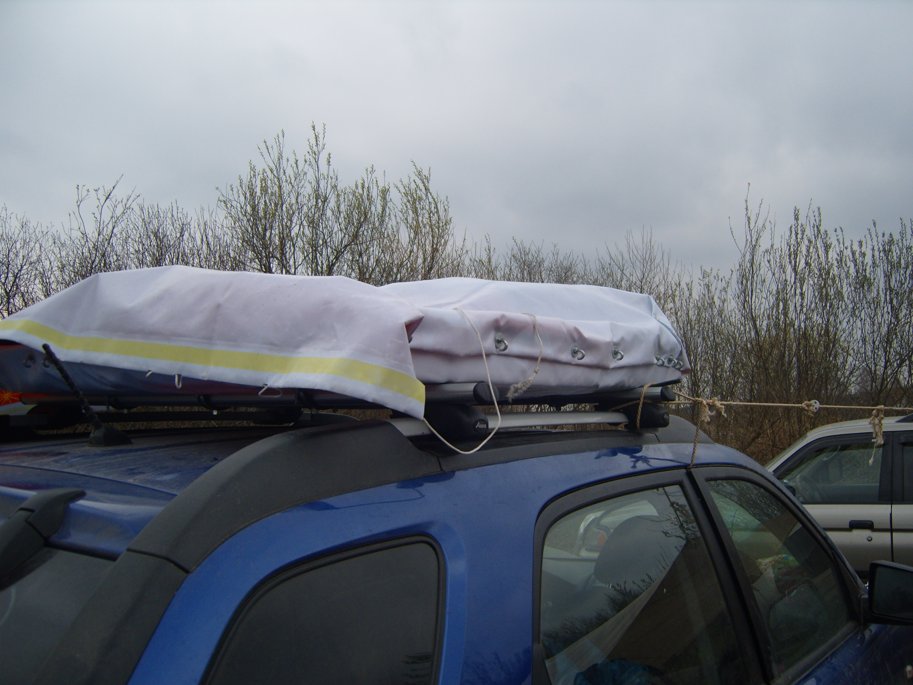

sawina jena
post May 3 2011, 12:29 PM
Сообщений: 363
Регистрация: 31-July 09
Пользователь №: 6,513
место дислокации: Мытищи
А вот что мой благоверный супруг наваял.
Было: корзина для ВАЗа, кажись от четверки осталась, и рекламный баннер из Арбат престижа с голеньким мальчиком ep.gif ep.gif ep.gif ep.gif , докуплены всяческие болтики и крючочки, веревка под цвет баннера.
Сфоткать закрытым/завязанным не успела.
вид сзади Прикрепленное изображение
вид сбоку Прикрепленное изображение
с другой стороны Прикрепленное изображение
Прошел испытание дождем - не промокает.
