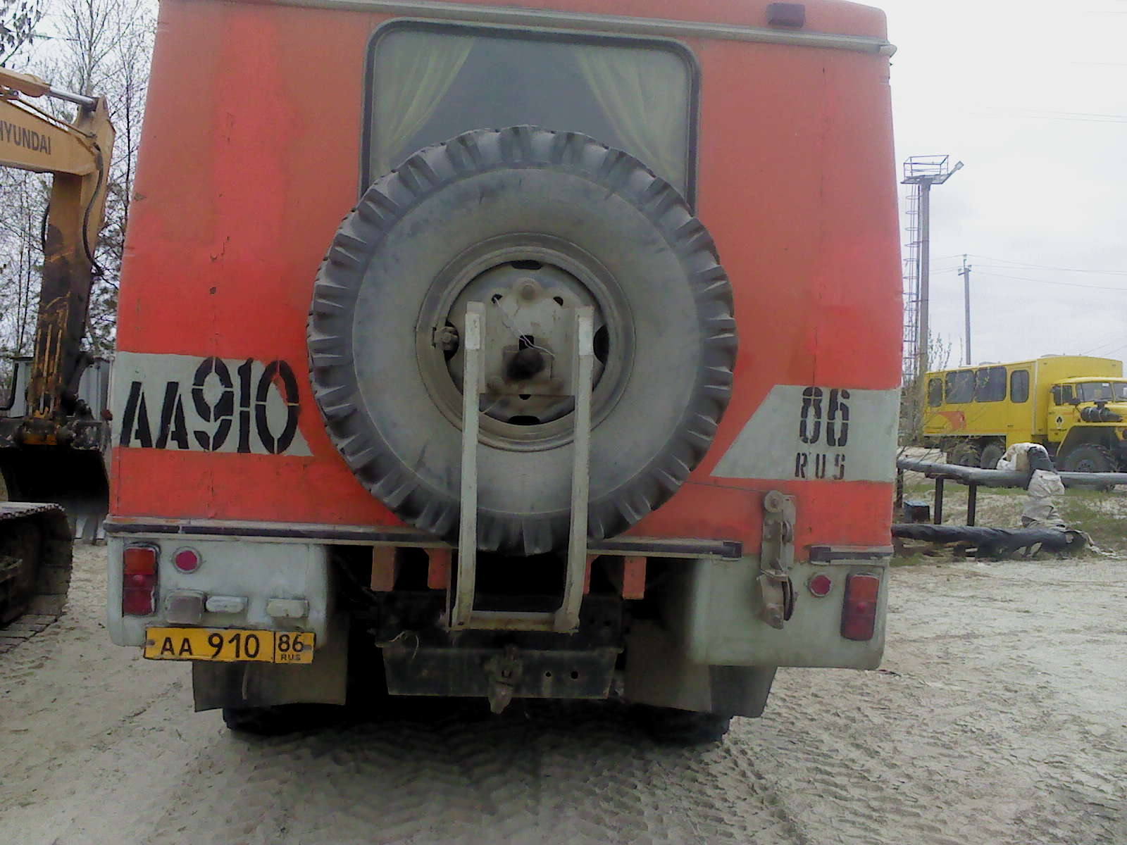

Так .. для сведения... достигнуто опытным путем....
30 мм пруток (лом в простонаречии ) приваренный в задней части рамы и именуемый " причал для дураков " - в коем качестве он весьма благополучно выступал аж 4 раза и спасал авто от ударов задних но боковых.. не спасет от удара под ."по" запаске..... т.е по центру...
В моей аварии .. когда после встречи с Газелью Спорт повернуло кормой к встречке - под раздачу попал грузовой Форд транзит - который вскрыло как консерву .. от середины и до задний дверей...
правая часть прутка при этом загнулась.. но спасла правый задний борт Спорта - пострадал только фонарь (стекло) и царапины на моем бампере - лом при этом треснул в районе места сварки с рамой.. как срезало.. dumai.gif
3-ю мазду придурковатого наркомана запершего на дворовой парковке моего Спорта -несмотря на мои включения сигналки и всеж оставившего свое авто пришлось таки отталкивать для освобождения места для выезда .. толкать пришлось запаской... толкал коло метра по льду.. когда дошло дело до асфальта под колесами мазды - запаска начала весьма прилично выгибаться и пришлось попытаться перевалить поребрик ... который кое как перевалил и уехал..
Для коротыша нуно что-то думать про выступающее за запаску..... ибо удар по запаске много повредит...
