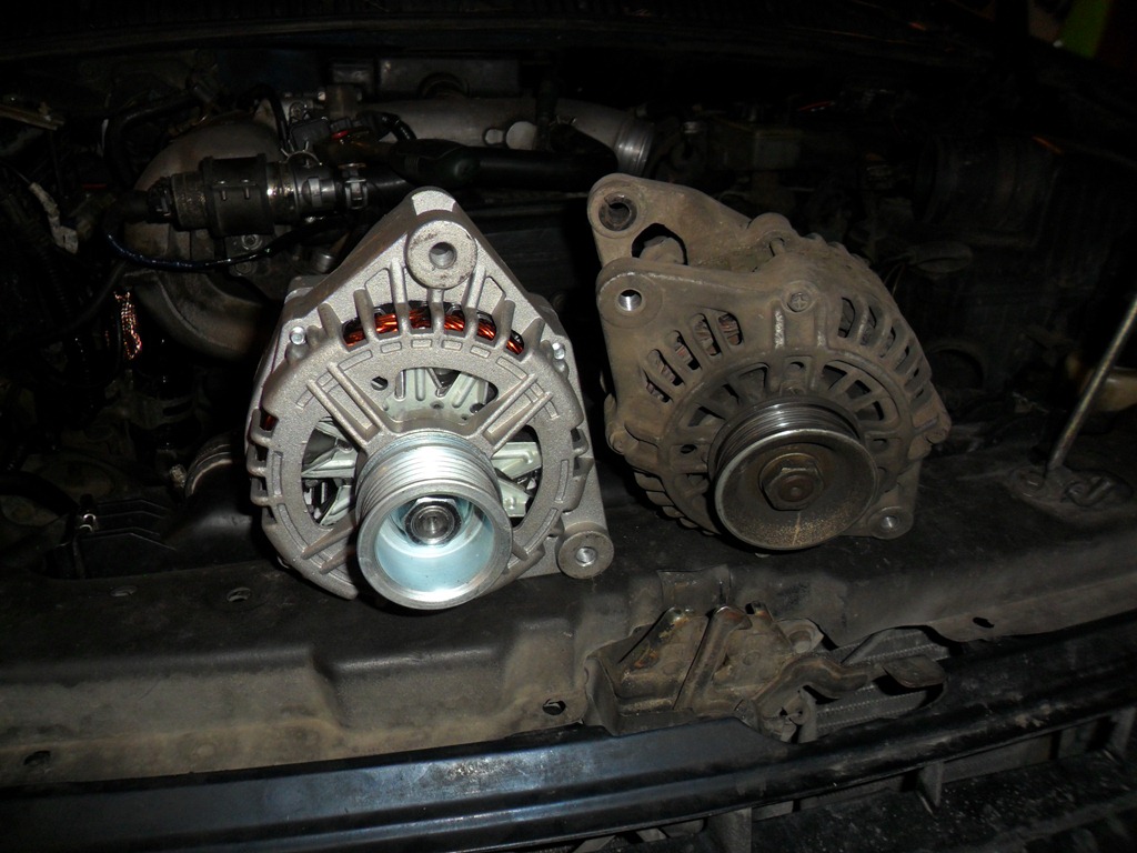

Купил гену, единственную которую пока нашел...
от кредоса нет у нас в городе... равно как и 100 и 120 от патрика... как вы ставите...
нашел только 90й...
Выглядит так:
3212М.3771 БАТЭ
Кранштейн
Водружен
Прокинули доп провод с гены на пред. Пред поменял на 100й. Заодно и все пред коробку под капотом, старая была в плачевном состоянии. Все перекинули на новую бу в отл. состоянии коробку.
Ремень в одной плоскости со шкивами.
Щуп пришлось немного отодвинуть. Крышка не в плотную к коллектору, и до кардана рулевого, еще как до китая.
На гене 2 выхода, 1 на возбудитель, другой стандарт на +.
Остался еще один провод с фишки, толстый. По схеме он же идет на плюс... за что он вообще отвечает? не пойму... Сначала кинули его туда же к + су, потом сняли просто заизолировали. Фишку родную не срезали, просто воткнули туда "папы".
Теперь о печальном.
Печаль моя состоит в том, что зарядка самая максимальная 13.7В... больше не поднимается. При поддавании оборотов либо также, либо даже меньше...
При потреблении (фары линзы ксенон, стопы, аварийка, печка, дворники). просадка почти до 12.0В...
Я даже и не знаю... что теперь думать и делать? Знающие люди, подскажите плиз sad.gif
Так хотелось увидеть 14, и не скончаемые 13.8... а тут такая подстава... а еще гена как то при от 2500 об, и выше, завывать начинает как-то... у всех уазовских так?
Вообщем я уже не знаю че и делать... куда смотреть

У меня новый гена выдает 13,7(прогретый)-13,9(на холодную). На АКБ после последних шаманств с чисткой контактов, заменой проводов добился 13,5 с включенными фарами, электровентилятором, обогревом и прочей мелочи. От оборотов показания не меняются.

То что нагрузку не держит, это плохо. А вот "Так хотелось увидеть 14" это не к чему.

Через неделю после установки генератор стал выдавать 14,4В. Притерлось там что-то?
post Dec 22 2012, 06:49 PM
Сообщение #189
c4d8
post Dec 22 2012, 09:30 PM
Сообщение #190
Сообщений: 198
Регистрация: 26-December 09
Из: Москва, Подольский р-н.
Пользователь №: 7,089
место дислокации: Россия
У нового медные дорожки окислены, да и пятно контакта у новых щеток меньше чем у притертых.
