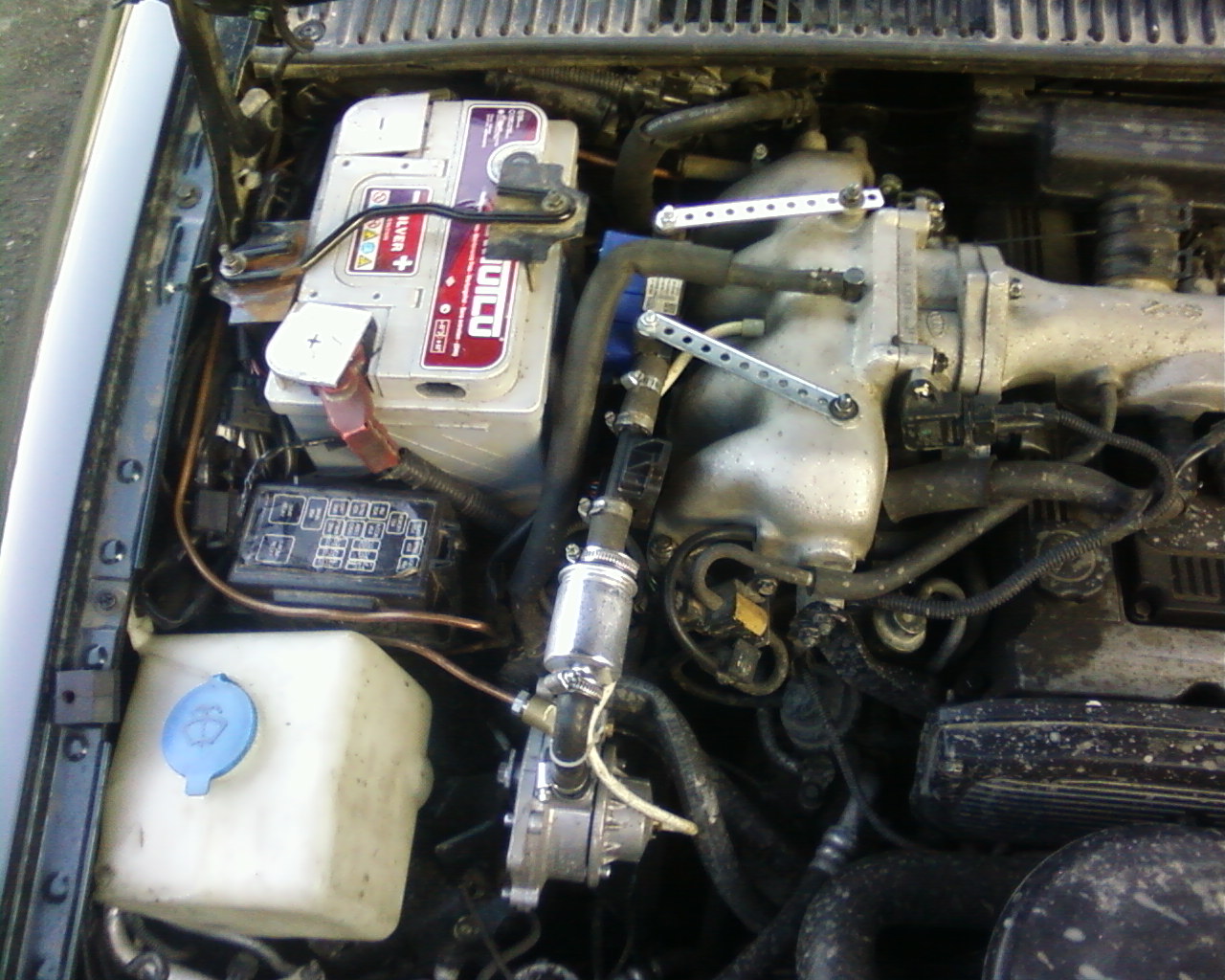

Вот и я стал газонутым) Раньше стояла система второго поколения - решил исправить это дело и воткнул четвертого поколения фирмы OMVL.
Ставил всё сам. В принципе за день управился с учетом что баллон и трубки были кинуты.
На следующий день поехал отстраиваться - всё сделали. Доволен был как слон.
Проехал примерно 70 км, загорелся чек 1123, 1127 и 0100. Почитал форум и пришел к выводу что где-то подсос. Так и оказалось что забыл подключить шланг полного привода. Воткнул его ошибки сбросили - всё ок.
Проехал порядка 200 км, опять загорелся чек - теперь только 1127. Дальше по изучал форум - вроде богатая смесь на переходных режимах. Сбросил её поездил пока не горит. Но сегодня звонил настройщику рассказал ситуацию - говорит приезжай будем карты смотреть.
А еще, пока изъездил первый баллон расход газа показал - 16 литров!!! Это нормально или нужно дальше искать. И вообще у кого какой расход по городу и трассе на на газу и бензине.
