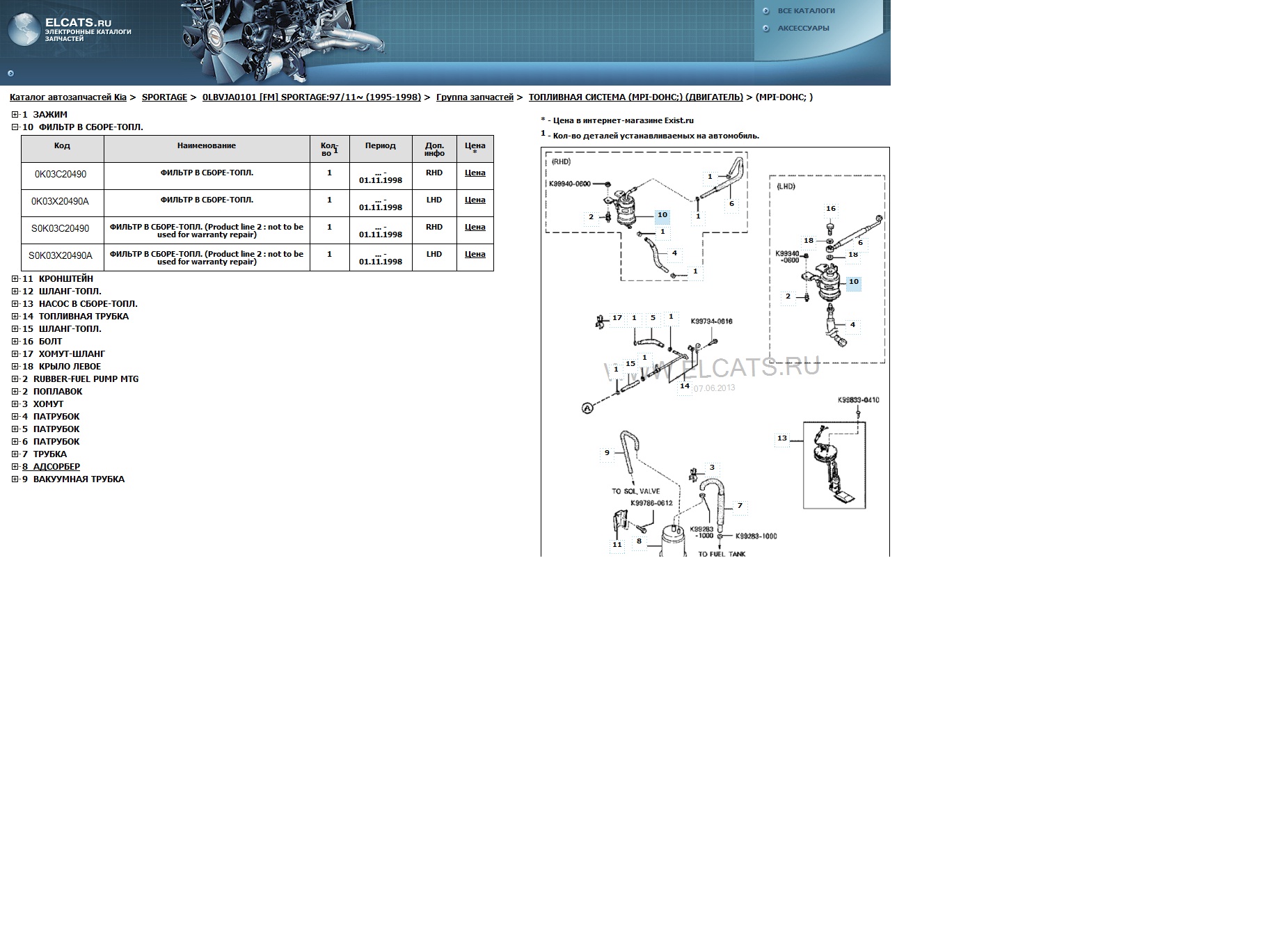

Народ подскажите код топливного фильтра и код воздушного фильтра (поиском что-то не нашел)
а то если подбирать топливный по общему каталогу в экзисте - они снимают заказ с комментом что фильтров 2 разных бывает ....
ВИН автоторовский - X4XJA563530001210 Корейский - KNAJA523535183432
машинка Гранд 2003г. Калининград 128л.с.
ЗЫ ....
ВРОДЕ бы сам нашел .... код топливного фильтра - 0K03C 20 490 .... правда не уверен то это оно ?
ЗЫ ....
они внешне отличаюца даже))) посмотри вот по схеме со своим сравни и поймёшь какой надо)))
тебе хоть заказ сняли))) а мне прислали LHD вместо RHD ))) тож по вину пробивали )))
