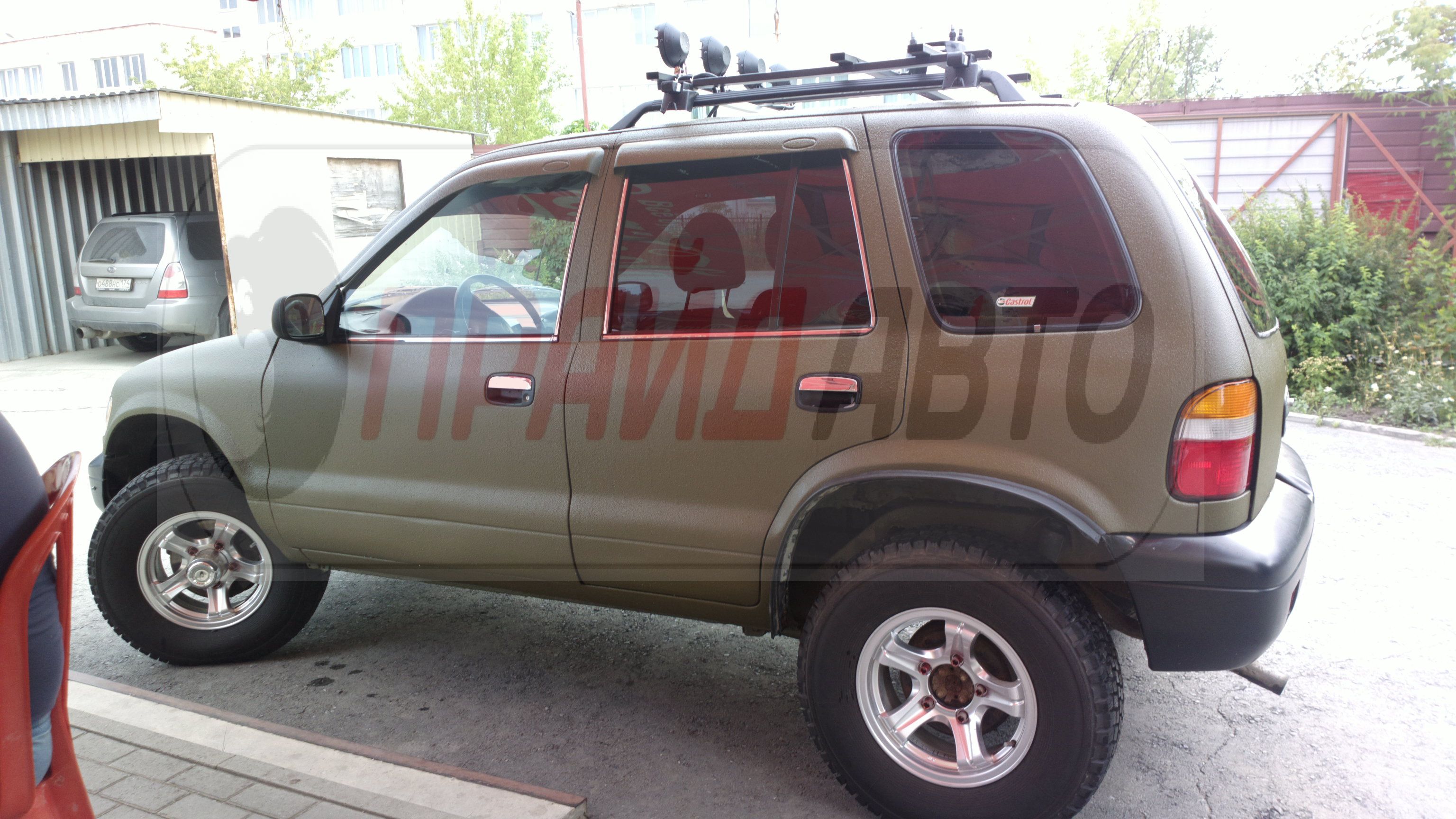

Может не по теме но хотел поделиться. покрасил машину уретановым покрытием U-POL . на вид шешавая поверхность. подготовка кузова не сложная. есть альтернативное покрытие Line-x/ но очень дорого. до этого пленкой покрыта была белой маатовой. тоже плюсы- от веток царапин на ней не видно и после мойки вытирать не нада.
А с этим покрытием не будет следов? Мыть теперь наверное только на мойке, тряпочкой или губкой грязь наверное не вымыть с такой поверхности.
А так смотрится зачетно. А ничего, что цвет другой, как с ГИБДД дела обстоят? Сколько обошлась покраска вместе с материалом?

моется без проблем покрытие хоть и шершавое. замена цвета в ГИБДД оплата пошлины 400 руб. заявление на замену цвета и сверка. красил сам. материал и подготовка приблизительно 20000 руб. ща бампера варю тоже покрою этим составом тока черным
Дим. Машина шикарно выглядит! Есть где-нибудь отчет о покраске с фотками? Это у-пол раптор? Сколько цена самой краски? Какой объем потребовался? Машину полностью разбирал?
http://pride-auto.fis.ru/product/10817138-kia-sportage-green
да это раптор. 2 к-т брал. к-т 3500 стоит.
