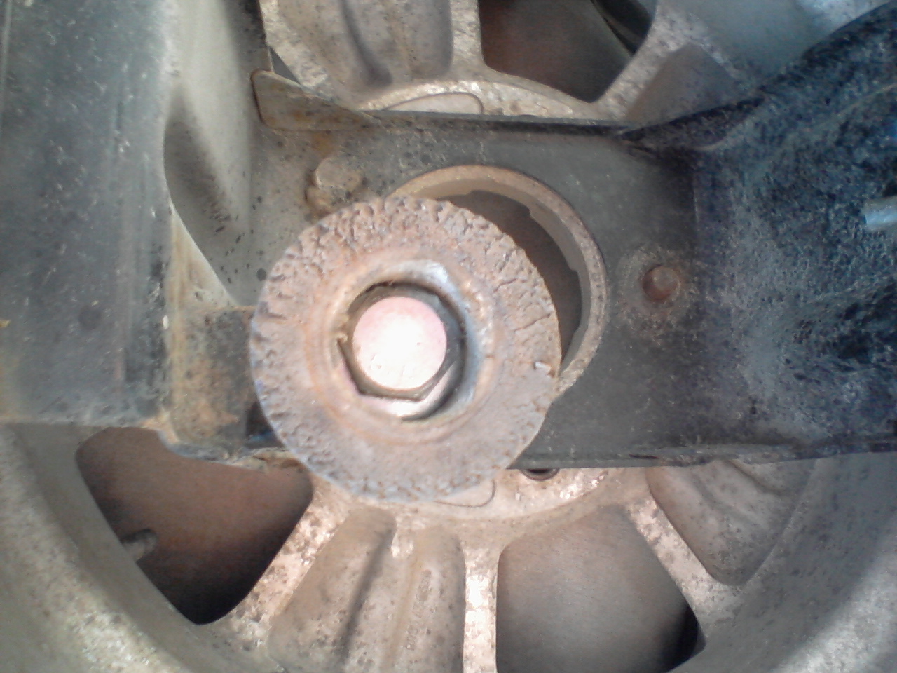

а подскажите мне, как весь этот механизм снять??? у меня одна гайка приварена, из нее вылазит шток с шплинтом, шплинт снял, внутренняя гайка на 24, откручиваю ее до прокладки пружинки..... и ничего не происходит.... не достается весь механизм.... уже немного и по штоку стучал - фиг.
как снять-то всю эту байду?

И люфт в пальцах это лишь малая часть, так помимо него у меня верхняя петля при покачивании калитки слегка качается на креплении, плюс к тому и сама калитка нифига не такая как у всех, в моем случае она цепляется не за кузов под дверью багажника, а за саму дверь багажника
Вот так это дело выглядит
А вот так в закрытом состоянии
Как видно упирается это все в 3 точки - попружиненный упор и два болта. Болты изначально были намного короче и с резинками на головках, но в них в итоге ничего не упиралось, я поставил подлиннее, и продольные перемещения запаски теперь происходят вместе с дверью...
И все потому, что петля замка, как и сам замок уже конкретно изношены
Ну и по отполированным участкам видно, что запаска вниз провисает очень даже хорошо.
Сейчас вот думаю че мне со всем этим хозяйством делать.
