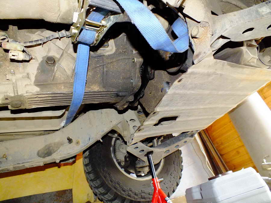

4. Берем три грузовых стяжки (мощных, килограм на 500 каждая, не меньше !), пропускаем их под трансмиссией.
Одну цепляем под фланец заднего кардана, вторую - перед поперечной балкой КПП, третью - под картер сцепления.
И как следует натягиваем.
Под раздатку подставляем домкрат и упираемся им в трансмиссию.
5. откручиваем осторожно поперечную балку КПП и убираем ее.
6. опускаем домкрат - трансмиссия остается висеть на стяжках. ... и тут начинается самое веселье
Очень осторожно начинаем отпускать поочередно стяжки, начиная "с хвоста".
При этом вниз идет первой раздатка.
Стяжки отпускаем по чуть-чуть, букально на сантиметр-два за раз. Иначе странсмиссия под собственным весом может изрядно шарахнуть чем-нибудь, куда-нибудь.
Когда раздатка оказывается под кривой поперечной балкой рамы, аккуратно вынимаем вал КПП из сцепления.... и начинаем опускать "нос" ... продолжаем опускать трансмиссию до тех пор, пока она не окажется на полу.
Процесс самого спуска у меня занял минут тридцать-сорок....

В довершение - несколько фотографий "процесса"
