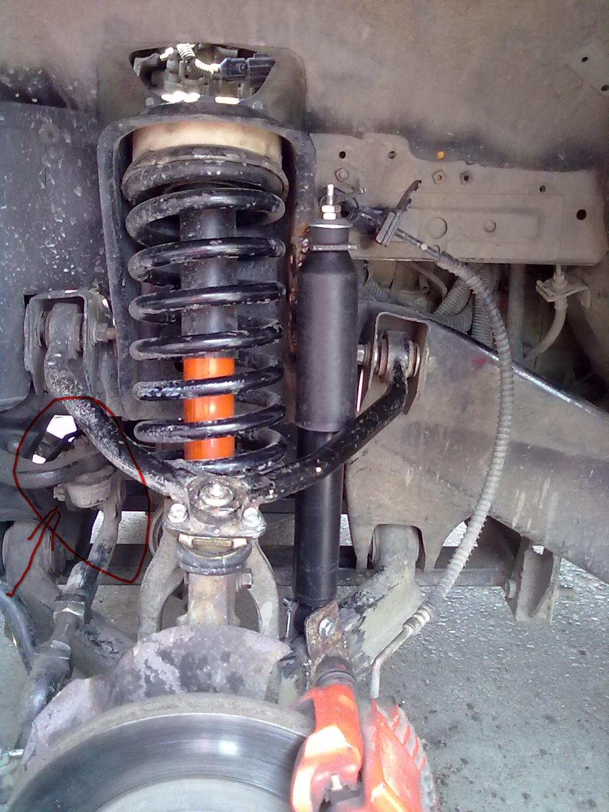

post Jun 30 2013, 05:03 PM
Сообщение #133
Отмыв машину после последней поездки, обнаружил на свежекупленном правом рычаге следующее (рядом и левый для сравнения)
Заглушка где-то вылетела, шаровая болтается, соответственно.
Новый вариант изгиба модернизированного рычага по сравнению со стандартом
Новый правый и старый левый для сравнения, потом уже и левый новый
Развал делать можно, запас есть
То ли изгиб повлиял, то ли то, что болгаркой счистил внутренние литейные наплывы на вилках, но вилки со стойкаме уже не контактируют dumai.gif
