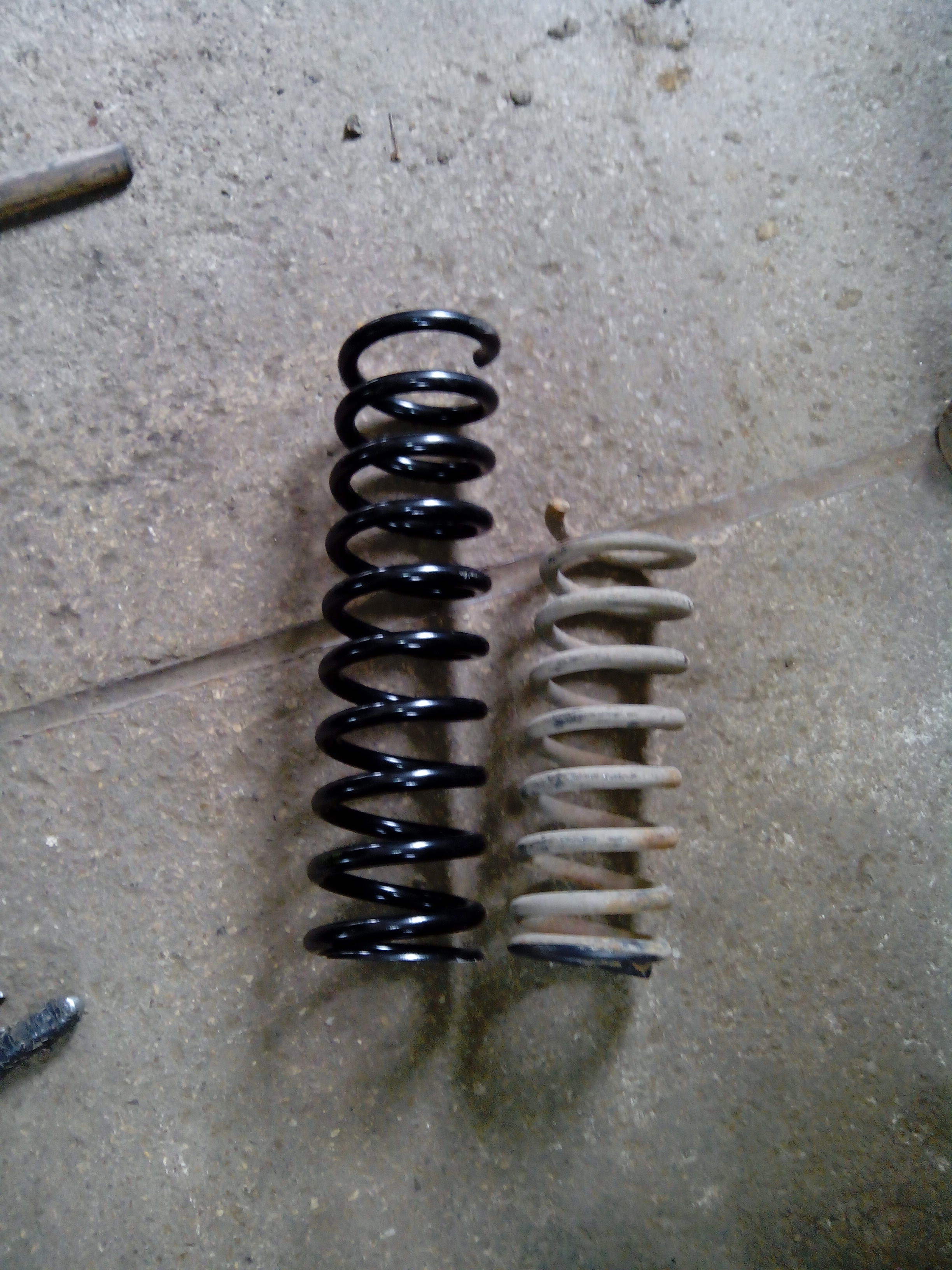

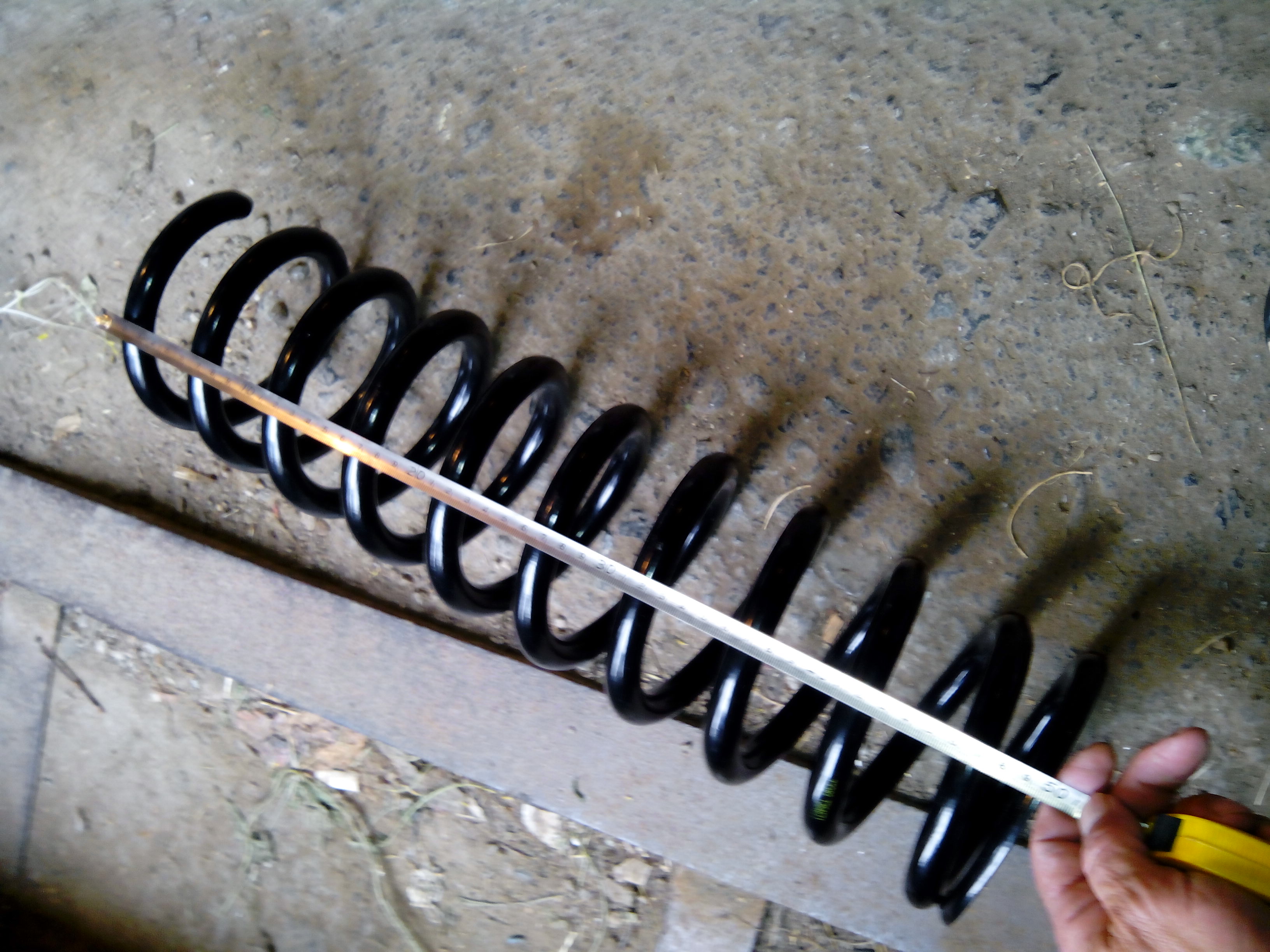

По причине сломанного аморта в передней правой стойке, заменил предыдущий комплект стоек и пружин. Стояло -амо Каяба(циферки уже не помню) и пружина "Волга 3 риски -1.5 витка. Стало- амо Монро Д7007 и пружины Lesjofors 40 568 16 -3 витка. Обрезал в размер "волговской" ,получилось 35см. Целая пружина пришла в размере 50см. Прокатился вчера и сегодня-ощущения положительные, подвеска стала мягче. Хотя диаметр прутка 16.5 против 15 мм старой пружины да и диаметр самой пружины больше 130мм. dumai.gif Над стойкой проставку (30мм) оставил. До замены- перед до расширителя 87см, зад 86см. Сейчас- перед 92см ,зад 90см. СПАСИБО Саше (SAVant) , Олегу (woodgoblin) и Андрею (contra) за консультации! B020.gif Немного фото - Прикрепленное изображениеПрикрепленное изображениеПрикрепленное изображениеПрикрепленное изображение
Все фотки не вошли-добавляю Прикрепленное изображениеПрикрепленное изображениеПрикрепленное изображениеПрикрепленное изображение

Сообщение #94
Цитата(Михаил776 @ Sep 12 2013, 09:31 AM) *
... До замены- перед до расширителя 87см, зад 86см. Сейчас- перед 92см ,зад 90см. ...
А Волговские жестче стоковых? А новые ..., по сравнению со стоковыми? .... и увеличение диаметра не критично?
(Оф. Старый клей бензином может смыться smile.gif , только помой от песка перед этим и обильно смачивая ....)
post Sep 12 2013, 11:05 AM
Сообщение #95
Цитата(Чел @ Sep 12 2013, 12:48 PM) *
Сам не могу понять! dumai.gif 1. Волговские по моему пожоще стоковых. 2.Пока не понял. 3. По месту ставится впритык, но ставится! B228.gif А по жоскости получились даже мягче волговских. blink.gif
post Sep 12 2013, 05:22 PM
Сообщение #96
Добавлю. B020.gif Собранная стойка на полу без нагрузки между чашками 25см, на машине между чашками 22см. B228.gif
