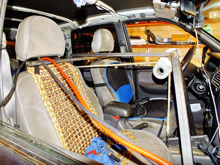

Итак.
Как и обещал - выкладываю отчет о "легком и непринужденном" процессе снятия\установки трансмиссионной сборки МКПП+раздатка на Гранде cool.gif в гараже, в одно лицо smile.gif smile.gif
Для этого нам потребуется:
- четыре отрезка чего-нибудь (я использовал обрезки прямоугольного профиля 20х40, оставшиеся от изготовления багажника)
- два болта с гайками. Я использовал старый развальный болт верхнего рычага и еще один, М8
- лебедочный блок усиления
- электролебедка с тросом (подойдет с усилием от полутора тонн, т.е. от 3000 lb)
- провода для прикуривания
Ну и еще пара грузовых стяжек.
Все это собирается в такую конструкцию:
Лебедку я закрепил грузовыми стяжками. Трос пропускается между половинками спинки заднего сиденья и через блок уходит вниз, в люк в тоннеле.
Лебедка подключается к штатному аккумулятору. Т.к. нагрузка небольшая, то и токи не экстримальные - аккумулятор выдерживает, не разряжаясь.
В результате, трансмиссия подвешивается на тросе.
Спуск и подъем можно осуществлять прямо из ямы, из-под машины, используя лебедочный пульт.
За счет подвеса, трансмиссия при спуске и подъеме "управляется" одной рукой.
При ошибке всегда тут же можно "откатить назад" и подправить положение.
Спереди, для страховки, протягивается грузовая стяжка.
С ее помощью при установке трансмиссии на место поднимается "нос" сборки к сцеплению.
На этот раз спуск у меня занял минут пять. Подъем и "втыкание" вала КПП в маховик - минут 15.
В 12 часов начал разборку. В 16:30 трансмиссия уже стояла на месте, полностью прикрученная. rulez.gif rulez.gif
А вот, собственно, и сам датчик заднего хода, из-за которого пришлось снова снимать КПП
Evol

Цитата(Panzer38 @ Jul 8 2013, 09:56 AM) *
Итак.
В первый момент приходит в голову фраза "Вот это Бsensored.gif Пsensored.gifЦ" sorry.gif Извините меня
Но после нескольких раз осмысления всего, что ты тут написал, понимаю что в принципе все необходимое у меня есть.
Можно же не устанавливать лебедку в багажнике, а использовать машину с лебедкой, которая будет стоять сзади.
Вопрос только по поводу стоек. В полу и на сиденья они просто упираются и никак не закреплена?
post Jul 8 2013, 11:28 AM
Сообщение #28
Стойки просто упираются в пол. Поперечная перекладина просто упирается в стойки подголовников.
Конструкция никуда не денется, т.к. встает "в распор" и удерживается весом самой трансмиссии.
Ну, конечно, манипулируя с подвешенной на тросе трансмиссией, не стОит по возможности пренебрегать техникой безопасности и совать голову под КПП smile.gif
Поэтому, на самом деле, у меня там, под трансмиссией, для страховки были еще две грузовых стяжки натянуты. Чтобы если вдруг оборвалось, КПП не улетела бы в яму... wink.gif
post Jul 8 2013, 11:40 AM
Сообщение #29
Сборка конструкции для подвеса трансмиссии у меня заняла не больше часа:
- нарезал болгаркой куски профиля нужной длины.
- просверлил три дырки для болтов
- лебедка уже снятая с машины, лежала в гараже
- силовые провода были.
Осталось придумать, как закрепить лебеку в багажнике. Тут и пригодилась лежащая там запаска smile.gif
Сначала я думал расположить лебедку на полу, между передними и задними сидениями.
Но тогда пришлось-бы ликвидировать средний подлокотник.
post Jul 8 2013, 12:57 PM
Сообщение #30
Собственно, теперь ясно, как "в поле" поменять сцепление. Есди вдруг что B200.gif
Долго, муторно, но можно. При условии, что есть вторая машина с лебедкой. Или на носу есть лебедка и ее можно снять smile.gif
А треногу в салоне можно сделать из реек от двух хай-джеков и лопаты ep.gif ep.gif
