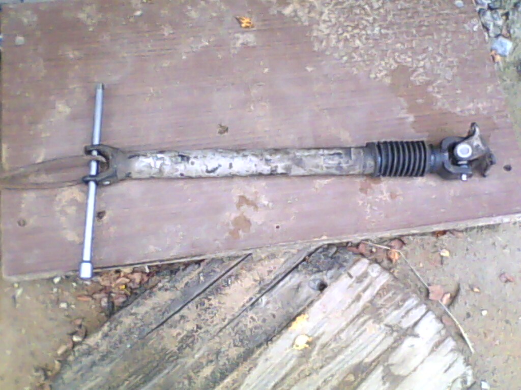

А может есть у кого-нибудь фотография неразбиравшегося ни разу нашего переднего кардана в "полный рост" так сказать, ну или может кто подскажет: рога вилок на самом валу всегда лежат в одной плоскости? Или это непринципиально, возможна разбежка на любой угол?
Я не уверен, но, думаю, это зависит от балансировки. Хотя, если рассуждать логически, д.б. или в плоскости или 90 граусов. Но моя логика не поддаётся логике biggrin.gif

Цитата(m@loy @ Jul 15 2013, 12:36 PM) *
Так ты просто посмотри, какие фланцы у карданов. это можно сделать даже без ямы, просто загляни под машину и все увидишь. Круглые-белкард, квадратные-корея.
Прости, не совсем понял о чем идет речь... Если не сложно, "ткни меня носом" в картинку, на которой будет более понятно...
Вот тут не видно этого?
тут
тут

Сообщений: 924
Регистрация: 28-January 10
Из: г.Рязань
Пользователь №: 7,306
место дислокации: г. Рязань
Чистокровный БелКард!

Цитата(Irbis76 @ Jul 15 2013, 01:29 PM) *
