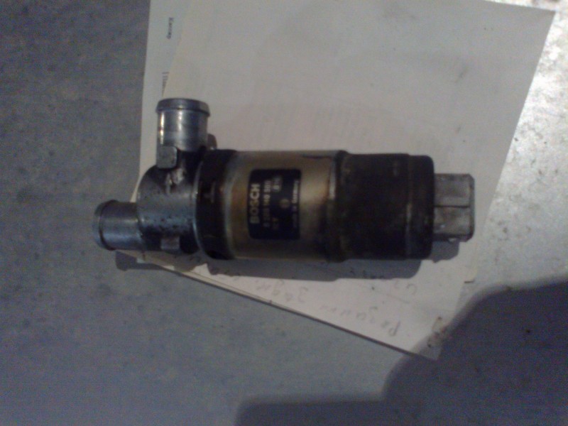

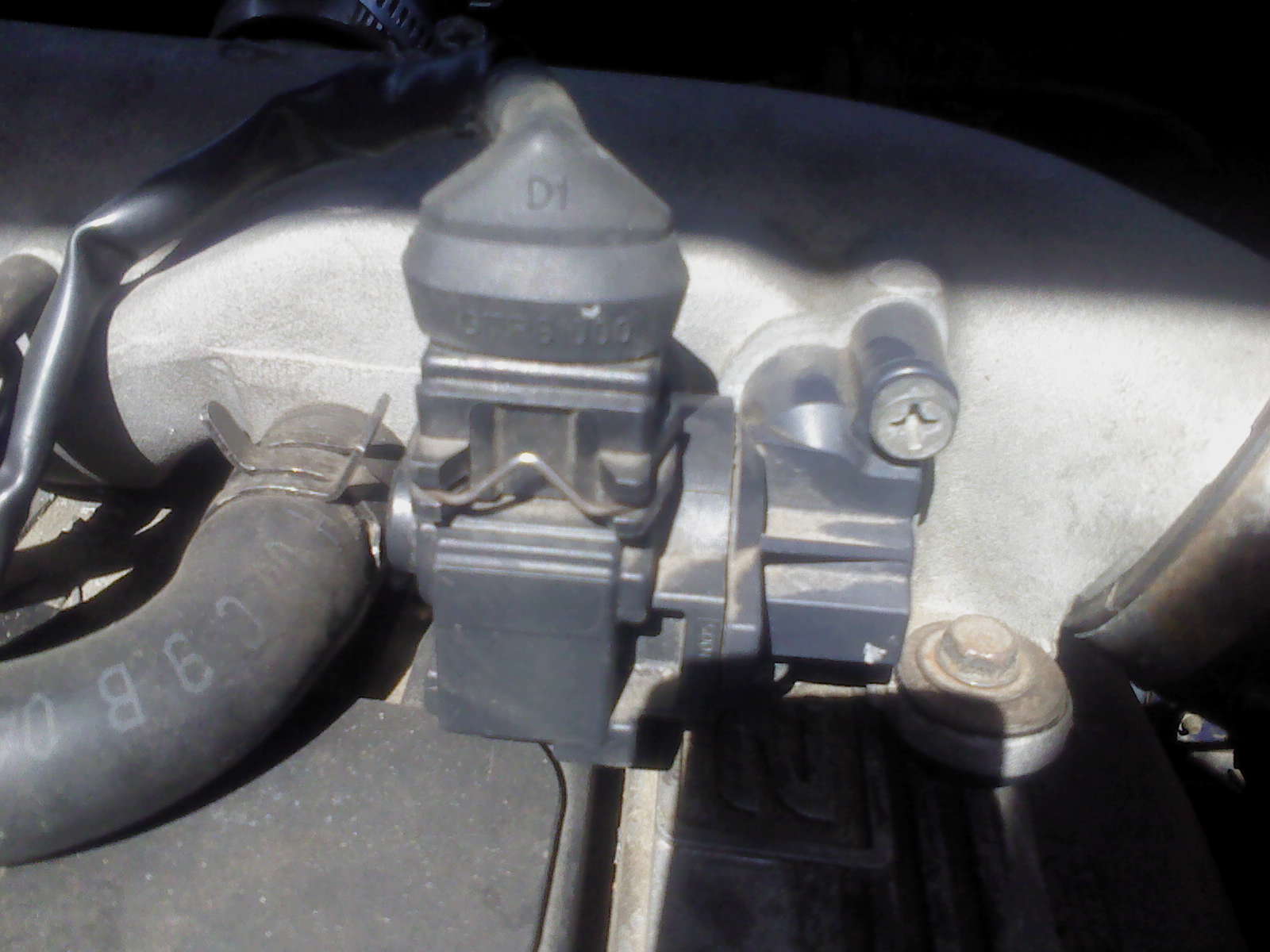

post Jul 21 2013, 02:12 PM
Цитата(idm80 @ Jul 21 2013, 02:07 PM) *
нет))) это ДПДЗ)))
РХХ разные на рестайлах и дорестайлах))) щас фотки добавлю))) посмотри какой твой)))
Прикрепленное изображение рестайл
Прикрепленное изображение дорестайл
я менял рестайле))) ты тока попроси у кого сначала чтоб попробовать))) дорестайл который аще цена ужас))) рестайл подешевле)))
схема дорестайл №3
схема рестайл №10

Цитата(cladsl @ Jul 21 2013, 02:12 PM) *
нет))) это ДПДЗ)))
схема дорестайл №3
схема рестайл №10
угу понял, у меня есть знакомый на спортаже попробую поменяться на день. результаты отпишу )) спасибо!
