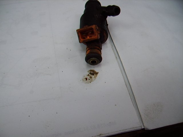

Антоха
post Nov 9 2007, 05:48 PM
Сообщений: 293
Регистрация: 27-July 07
Из: Коломна
Пользователь №: 2,940
место дислокации: Коломна
Посмотрите, что с моими форсунками стало. Мыл регулярно, а толку нет.
DimTs
post Nov 9 2007, 06:05 PM
Всезнающий Незнайка
Сообщений: 2,060
Регистрация: 7-May 07
Из: Смоленск
Пользователь №: 2,691
место дислокации: Смоленск
Видимо мыли так же, как и Rager-у
