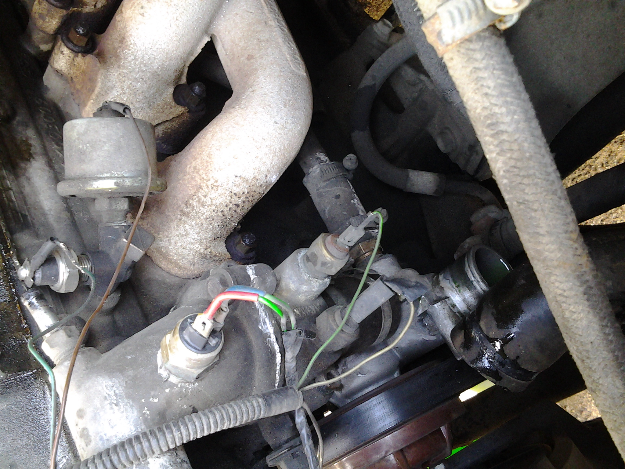

Цитата(nik*nik @ Feb 28 2013, 05:02 PM) *
а фото где? всем же интересно...
Лучше поздно, чем никогда ...
Так на Sportage Прикрепленное изображение Сточил болгаркой выступающее кольцо, просверлил отверстие под резьбу
А так на Соболе Прикрепленное изображение Кстати поставил такой же вентилятор от Сонаты. Все лето проездили, вторая скорость так и не включилась. Первая от датчика, вторая от мозгов
