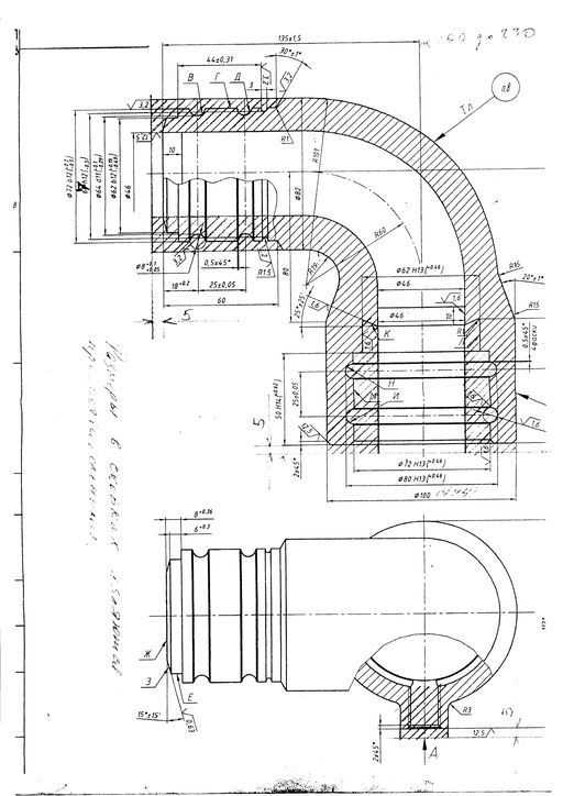

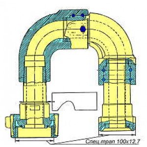

Ну значит бронза smile.gif А насчет детели на выточку я приобрету образец ( это поворотное колено от пожарного гидранта, мне нужно такое же соединение только из алюминия), образец будет, и тогда решится все, ну или же объяснить ему задачу..., но если он сможет это сделать, я стану намнооого счастливей smile.gif) крайне важный проект. фото для наглядности ссори что так нагло не в теме smile.gif На соревнованиях я буду , там тогда втулки и передашь, сколько я должен буду?Прикрепленное изображение Прикрепленное изображение

Примерный чертеж вот есть, только диаметр 80 мм (внутреннее сечение трубы) если сможешь ему чертеж показать, чтобы он посчитал сколько будет стоит, соединение прямое без загибов.Прикрепленное изображение

Тебе такую деталь, только прямую? А внутреннее сечение какое должно быть?
