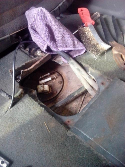

cherepok
post Aug 28 2013, 12:08 PM
Сообщений: 8
Регистрация: 12-April 13
Пользователь №: 11,885
Я сделал два распила лобзиком и отгибаю вверх этот кусок, когда надо. Доступ стал легче, но дальние винты все равно геморно откручивать-закручивать. Час где-то уходит до бензонасоса в руках. Но в любом случае это легче, чем снимать бак... )
[&tt&c:-)mentid=26406]
idm80
post Aug 28 2013, 03:55 PM
Сообщений: 216
Регистрация: 31-May 12
Пользователь №: 10,611
место дислокации: калуга
поменял бензонасос. сделали то же самое, бак снимать не стали, отпилили и отогнули. )
Kia Sportage Grand 2.0 128 л.с. МКПП 2002 г.
