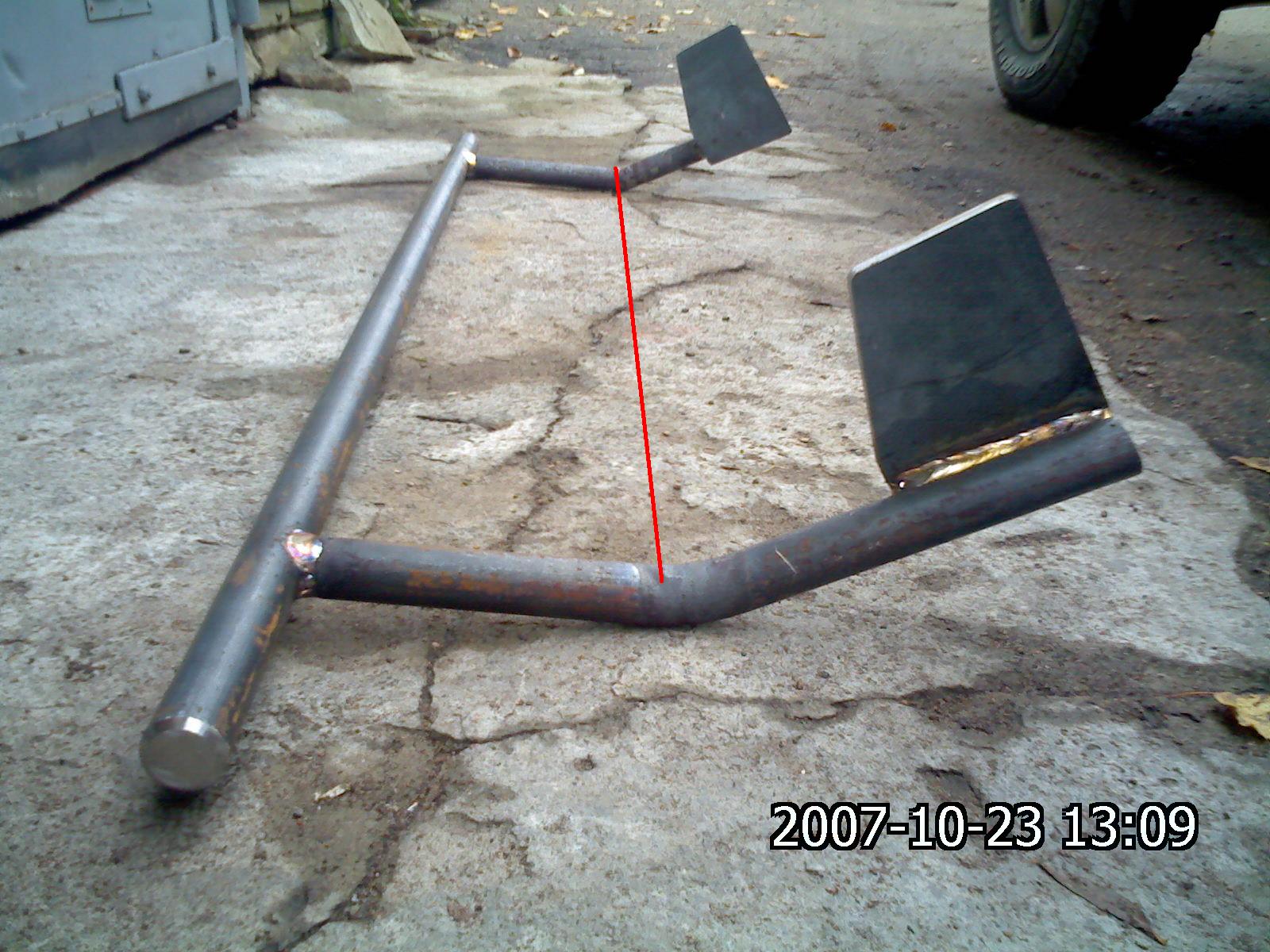

Еще вариант - в конструякцию - А,ля Пиногор - вварить ешо одну поперечинку - но уже из трубы
примерно красным обозначено низ сгибов получается самая низкая точка - туда и лепить
Этто хорошо что еще не поставил на авто - так и до ума доведется конструкция

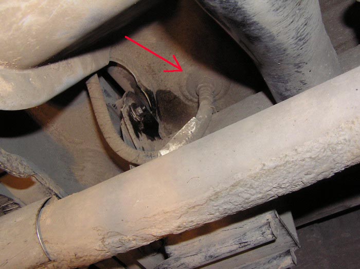

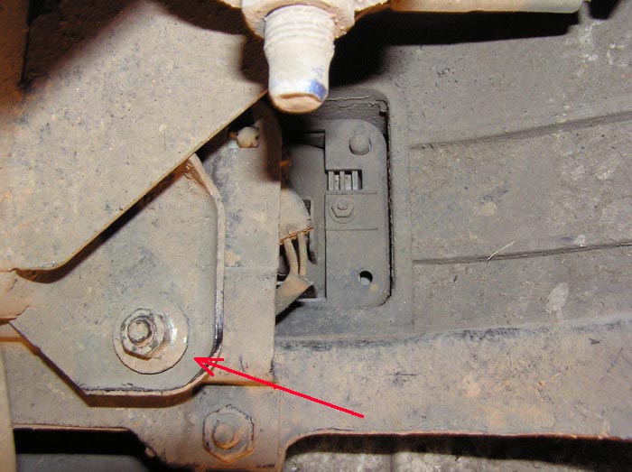

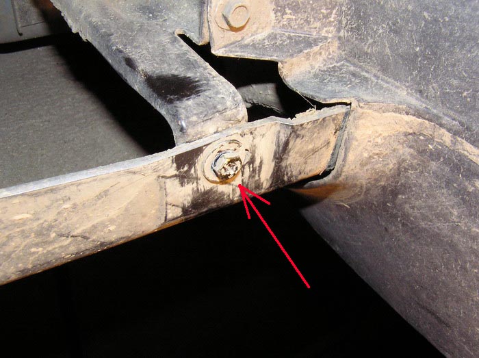

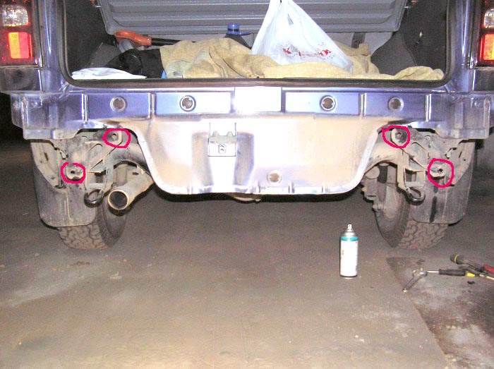

4 гайки - крепление бампера сзади к двум площадкам с торца рамы
2 болта - вкручены в вертикальные стойки снизу по бокам кузова
6 саморезов - соединяют брызговики (по три с каждой стороны) с торца в колесных арках
2 самореза - крепят верхний передний угол бампера (с каждой стороны по одному) к кузову
еще пучок проводов:
Его надо вытянуть аккуратно из кузова и отцепить разъемы.

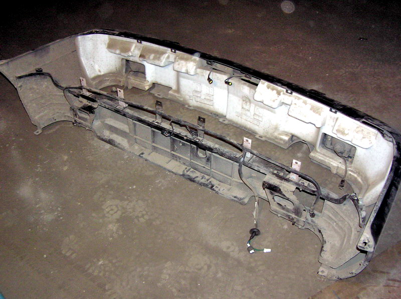

Зачем же их отрезать?
Можно снять бампер, разобрать его и снять жгут.
Внутри бампера жгут проводов держится на пистонах.
