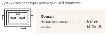

разъем на датчике такой должен быть?
если да, то датчик стоит правильный, но неправильный разъем)) неродной видимо. разъем вот такой:
а насос, возможно, будет давить в стенку хотя бы 3-3,5 после прочистки. ибо на заведенной давит больше 3. а так да, понятно что 2,5 это мало
post Aug 26 2013, 06:49 PM
Сообщение #22
Главное, чтобы контакт нормальный был. Подключение проводов не важно.
Проверь сопротивление датчика. При 80...90 гр. сопротивление д.б. 300... 500 ом, при +20...25 гр - 2000...3000 ом.
