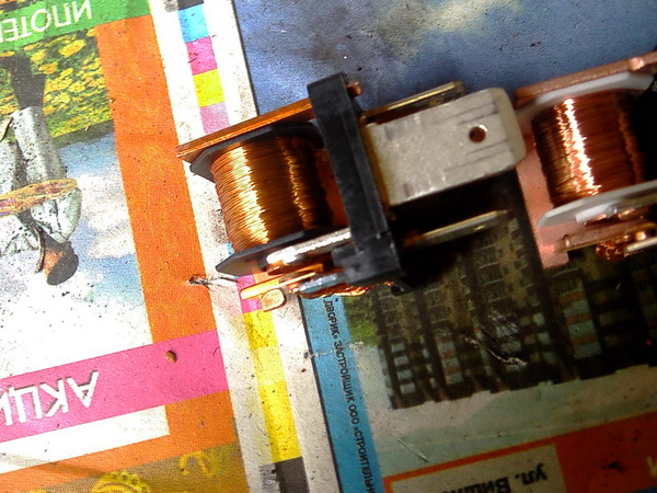

Недавно я понял, почему у народа залипает и отгорает реле вентилятора. Народ закупает отечественные реле непонятного производителя в стрёмных магазинах, вот оно и отгорает. Недавно ходил в магазин, реле на 70 ампер стоит 55 рублей. На ценнике чётко написано: "реле стартера ГАЗ ДЕШЁВОЕ". По внешнему виду можно определить, что сделано топорно и в подвале. Не постеснялись намекнуть.
Вот сравнительные фотки трёх более-менее нормальных на вид реле:
"Усиленное" реле - посередине:
Б/у реле
Bosch:
Одно реле уже поработало, следов подгорания нет. В более новом, на вид таком же, отечественном реле - произвели усиление контакта. На фотках видно плоховато, но производитель "улучшает" свою продукцию.
