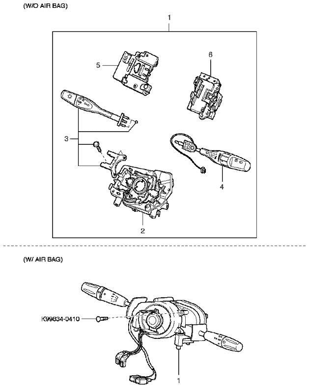

переключатель стеклоочистителя работает только в одном режиме. а кто нибудь ремонтировал его? стоит ли его рабирать ?

если что-то не работает, можно попробывать раскрутить и промыть все. возможно возможно контактные поверхности/дорожки грифелем потереть или ремнабором для обогрева заднего стекла.
