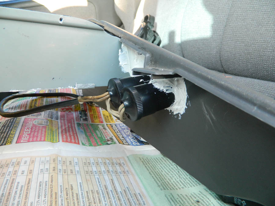

Как любитель после приезда с рыбалки тяпнуть сразу с устатку от отдыха.... напрягало отсутствие интимнейшей подсветки передней части салона (ну шоб не промахнуться в рюмку, огучик там, сальцо увидеть.... (подставку под … сразу доработал для рюмок!), а нас что бы не видели biggrin.gif ) приколхозил вот такой светильничек Прикрепленное изображениеПрикрепленное изображениеПрикрепленное изображение

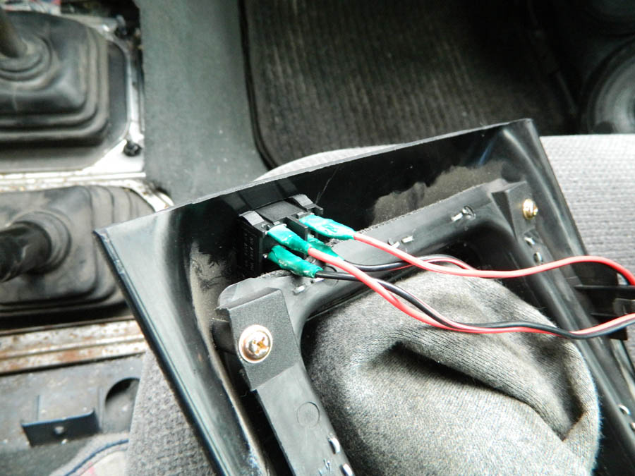

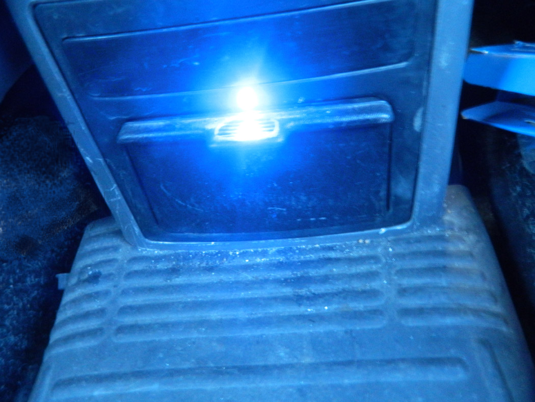

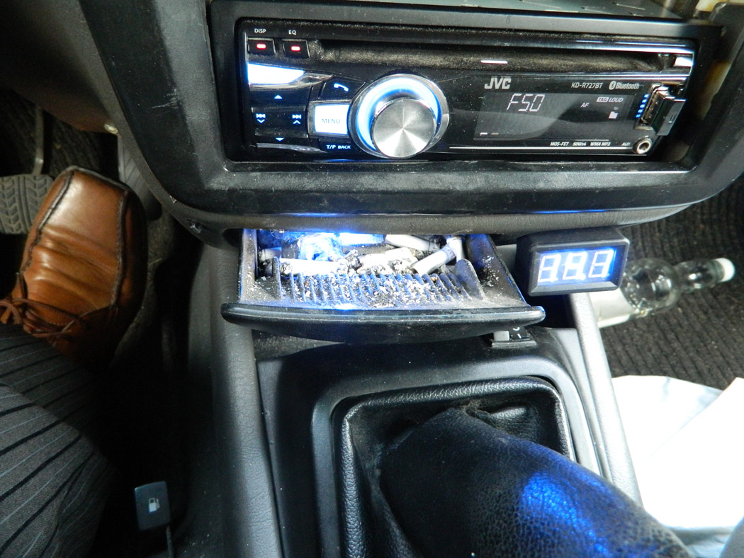

Как любитель курить – так же подсветил пепельницу …. И заднюю заодним (задний подстаканник превратился в тайник, т к ручку срезал на…)

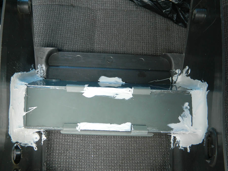

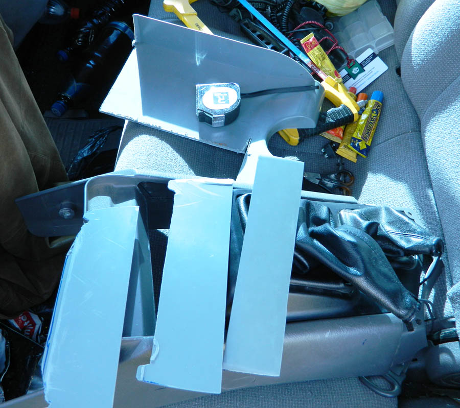

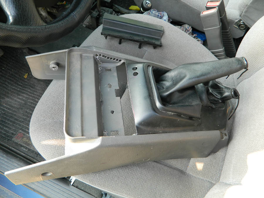

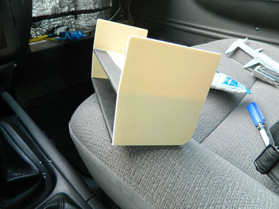

Как любителю раскладывать всяку мелочь, в т ч сигареты, батарейки к фотику, флэшки, запасные зажигалки и т п (в т ч иметь их всегда под рукой) катастрофически не хватает имеющихся карманчиков (увеличение карманов дверей помогло, но не спасло!) - сделал карман под пепельницей, взамен бестолковому, из которого все вываливается.... biggrin.gif и делаю под магнитолой, совместно с шахтой…
Хотел ещё с той же целью переделать подлокотник, но отказался – больно хлопотно… ничего интересного на ум не пришло. Бардачек – тоже была попытка увеличить …. Пока подвис … не знаю, буду ли….
Проблематично оказалось склеивать пластики…. ПВХ то клеится отлично, а у нас элементы бороды, подлокотника, и т п берет только секунда (а он хрупкий и только для маленьких зазоров!)! Ни клей Моделист для пластмассы, ни «Жидкий пластик», ни клеи-герметики (а я по работе с ними знаком – склеивают большинство материалов!) – короче пока не нашел панацею!

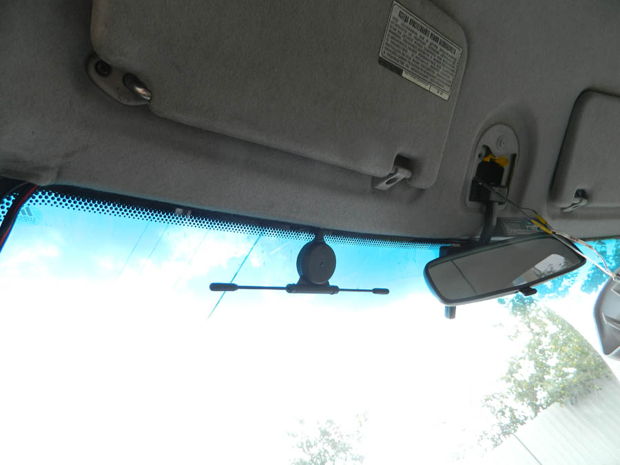

Выбросил ИО антенны проволоку и поставил антенну салонную, активную – работает на 4 с + (на пять (для меня) – ни одна не работала!!!), радио правда почти не слушаю – но иногда включаю.
Смастерил вольтметр из купленного за 230 рэ приборчика – мне понравился, постоянно не нужен, но когда необходимо потестить аккум и зарядку, необходим (тем боле зима на носу), да и прикуривателем пользуюсь только лодку качать (подвел толстые провода – значительно мощность насоса возросла, т к потери были большие!), да телефоны заряжать…
Для антирадара провел внутри торпедо, для будущего регистратора тож сразу прокинул. Трудности вызвало протащить под зеркало, обивку крыши не снимал, а так не смог от туда в стойку внутри кузова…

Про антенну интересно, спасибо. Надо тоже чонть вместо родной вырванной скреатировать...

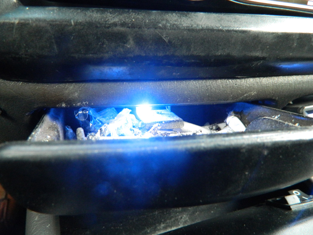

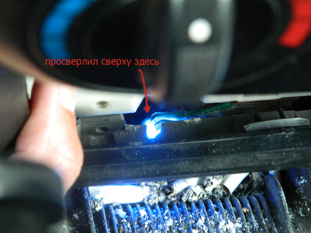

Кого заинтересует - разберутся и так, .... возникнет вопрос - подскажу!
Но выложить по новой - обещаю! в течение трех лет!
Зы
Добью Борю ... Прикрепленное изображениеПрикрепленное изображениеПрикрепленное изображениеПрикрепленное изображение
Зы
Ща докопаюсь)))) По фэншую вообще-то кошернее, когда открываешь пепельничку - подсветка зажигается, закрываешь - тухнет)))
Не путаешь ничо?
"- Скажите, Холмс, а почему у нас свет в туалете загорается, когда дверь открываешь?
- Элементарно, Ватсон, вы на**али в холодильник!"
post Sep 20 2013, 11:26 AM
Сообщение #60
А оно так и есть, при закрытой - свет наружу не идет! (Эт на моей)
.... а так - кнопочка рядом
