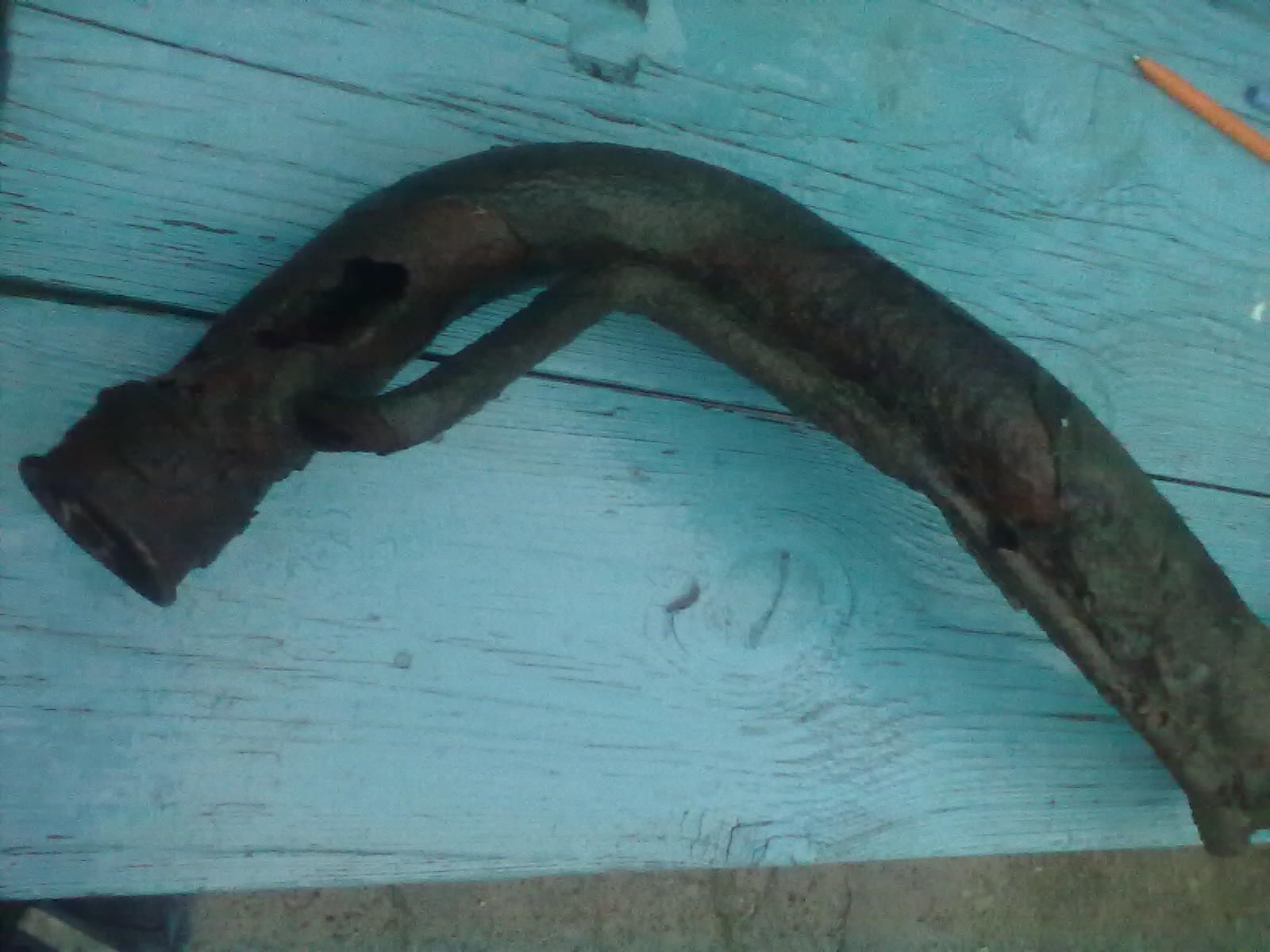

Прикрепленное изображение Прикрепленное изображениеПрикрепленное изображение
Артюша
post Jul 20 2013, 11:07 PM
Сообщение #146
Сообщений: 133
Регистрация: 8-July 11
Из: г. Зеленодольск, Респ. Татарстан
Пользователь №: 9,715
место дислокации: г. Зеленодольск, Респ. Татарстан
Лови номер "горловины бака топливного" 0K018 42 210A
В Экзисте у меня цена 1000 руб. Я Заказывал в прошлом году за 1300. Подошло идеально.
Кореец 94 года, 8 - клапанник, АКПП, Газ - бензин.
Спасибо. Заказал сегодня горловину за 1000рэ и бак за 4800рэ. Бак правда синдексом D...0K01842110D
