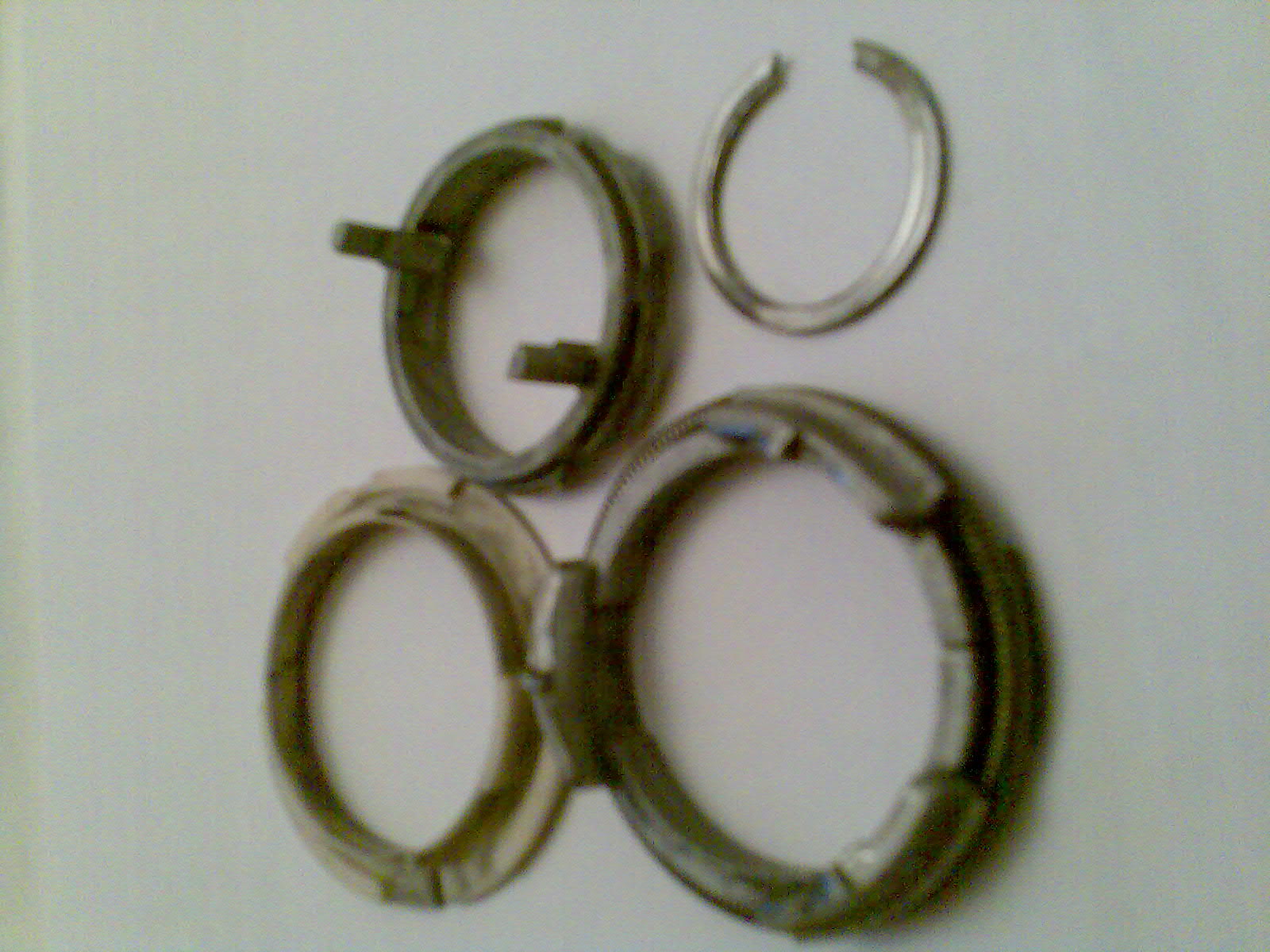

Доброго времени суток ВАМ, киаводы.
Сам я приобрел машинку(1998г.в.) в августе 2006 г. В первую зиму ездил с заблокированными муфтами. К новой зиме 2007-2008 стал готовиться, приобрел автоматические муфты, но стало проблема - слевой стороны установил сразу муфту, а с правой не получилось. Поясняю, все что находилось внутри колесной оси у моей машинки все рассыпалось, а что имеено я снял с левого колеса и сфоткал. Что и высылаю. Поясните, что за детальки и как они называются, где их можно приобрести. Заранее благодарен кто отзовется и чем-то поможет?
post Dec 3 2007, 10:50 PM
Сообщение #69
значится так,
№1 СТОПОРНОЕ кольцо на шрус(там есть такая канавка)
№2 вставляется в №3 с той стороны каторой №3 лежит на столе.Это ответная часть мувты.

4 стопорная такая для автоматов

так она только и идет к автоматиеским муфтам...на вакуумных и ручках ступичная гайка другая и стопорится по другому...кстати еще бывает для автоматов не только полное кольцо с двумя шпонами но и полукольцо с двуми)))

Кость, я пока неофтулился на атоматах усиленных еЗДю unsure.gif , вот то, что у меня ВЫВАЛИВАЕТСЯ biggrin.gif

значится так,
